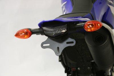

daydream_wr
hace 5 horas, Jmdlf69 dijo:
El portamatriculas original es muy aparatoso, cual habéis puesto no original que sea ligero y lleve luz?  En AliExpress los he visto pero no se que tal resultado dan
Sabéis si se le puede poner indicador de marcha a esta moto?
Yo le puse el de la marca r&g. Es homologado y viene con la luz led. El catadrioptico lo compré a parte y se lo coloco solo para la ITV.
Compartir este post

Jmdlf69
hace 7 horas, daydream_wr dijo:
Esta muy chulo pero buscaba algo más barato, algo más endurero y económico.
