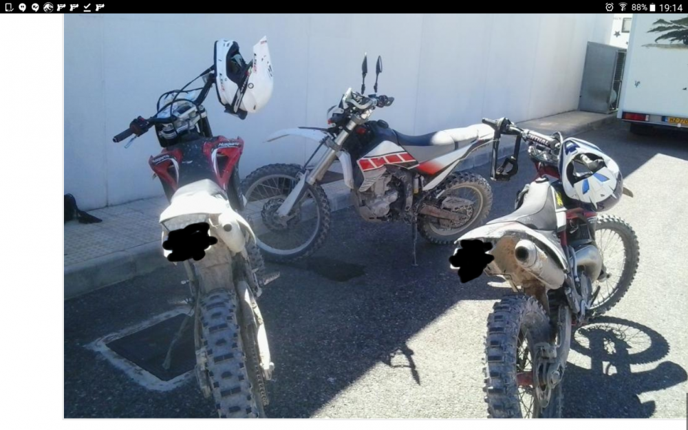

Ayer salida de las buenas
Con rios,troncos,trialeras,escalones,subidas y bajadas bestiales,barro,piedras enormes,trazadas destrozadas y todo lo que podais imaginar
Ibamos cuatro,tres 300 2t y la yamahita y niguno(incuido yo) no podriamos creer por donde paso ayer mi chica,es serio,por momentos era enduro del serio serio,con varios pasos,que tenian tela marinera
A si que os amimo a que os pongais el traje de faena y digais "voy a ver asta donde llega este bicho",por que os va a dejar alucinados
Os dejo unas fotos de como acabaron las moturas,siento no poder poneros mas,pero se me ve la cara y no es cuestion de ponerselo a huevo a los forestales
Saludos
