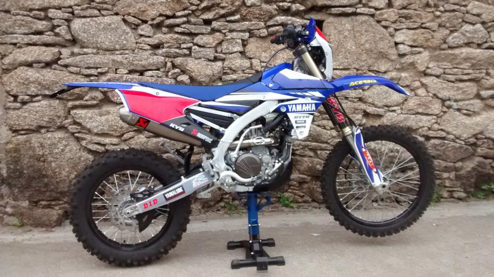

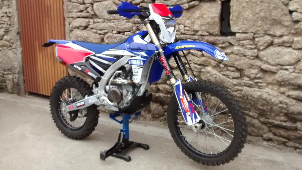

El 7/7/2019 at 16:42, germanias dijo:
Que bonita!!
Una pregunta, ese portamatriculas donde lo has comprado?
Enviado desde mi Redmi Note 3 mediante Tapatalk
Ese mismo portamatriculas lo tienes muy similar en Aliexpress por 5€ si no recuerdo mal, y sin problemas para la ITV.
