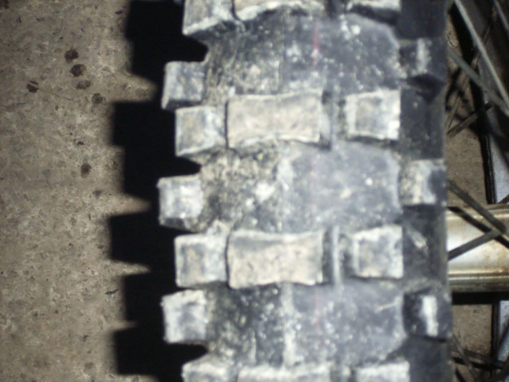

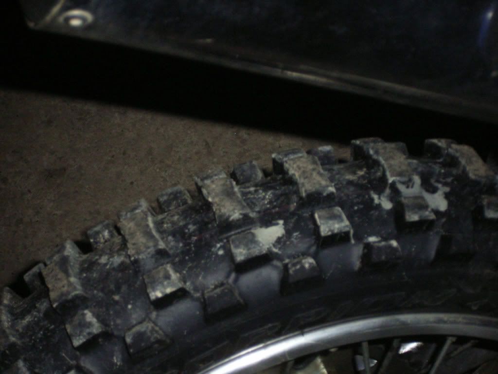

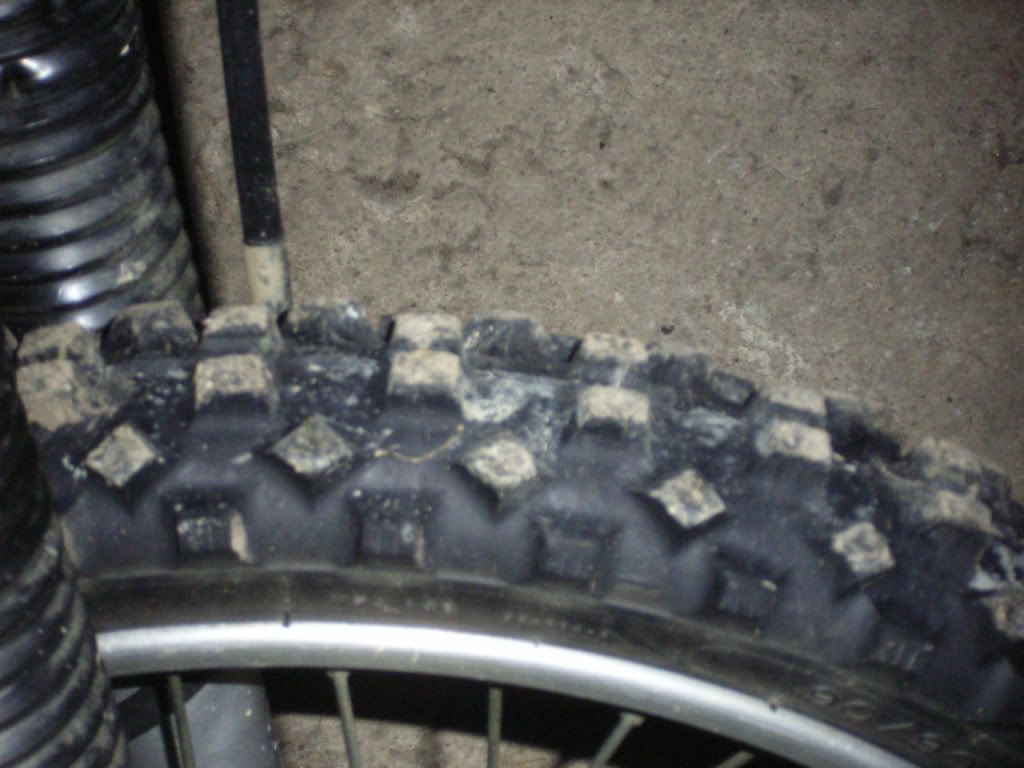

Asi tengo yo los neumaticos actualmente. Este es el michelin s12xc
Qué me gusta mucho por lo bien que agarra en barro y hierba, da mucha confianza. En piedra........., mejor tener cuidado si esta mojado, es lo mismo que el asfalto o el hormigon. Pero con este nivel de taco el domingo pasado en ocasiones se me iba la moto, claro que podia ser que debajo del barro hubiera palos y a eso no se si hay neumatico que no le tenga alergia, por culpa de palos ocultos en charcos y similares, ya me he ido al suelo 2 veces. Aqui la peña tiene la mania de que hay un si hay un charco profundo, tiro un palo para rellenar, pero eso para la moto es muy malo.
Y este es el scorpion mid soft en medida 110/100-18.
Comparado con el de Squall24, esta nuevo, pero ya aprecio desgaste y no creo que tenga 300km, más bien la cosa se quede en 250km. No llevo muy bien los calculos pero algo asi debe ser. El delantero tendra aproximadamente unos 500km.
Por cierto yo no llevo camara reforzada, llevo una camara normal y he circulado entre cotollas y escallos sin pinchar. La unica diferencia es que llevo 1 kilo exacto en la rueda y ya lo digo donde el extra matina, yo paso como si nada. Veremos cual dura más. La pena ha sido no tener fotos de las cubiertas de los colegas porque ellos pusieron la extra a la vez y en anteriores salidas el desgaste fue similar, en la ultima ya no se porque apenas me fije.
Asi que al trasero no se cuanto darle de vida.......ahora mismo agarra excelentemente. Lo que ocurre es sea por la cantidad de tramos de asfalto que por muy despacio que vaya gastan o sea por los caminos no tan blandos asi como que mi moto al contrario de lo que pensareis en primera y segunda escarbata que mete miedo (pobre del que va detras), este neumatico se va a gastar y no llega a 1000km (para curiosos mi TTR250 tiene una corona de 52 dientes y no la 44 de serie).
Lo positivo es que lo pagasteis todos vosotros porque lo compre cuando me toco estar en una mesa electoral........ :lol: fijaos, tiene un mes y 15 dias. Ni más ni menos.
Lo que si se porque lo apunte en su momento, es que el Pirelli MT21 que tenia antes se desgasto a la mitad en apenas 300km. No cabe duda de que la goma estaba podre porque ese modelo lo puse un monton de veces y duraba tranquilamente 4000km rodando mucho más por asfalto. Creo que es para meterselo por el culo a los alemanes que me lo vendieron.........estaria tirado a la intemperie en un pozo........ademas desde el principio no agarraba absolutamente nada y casi me pego dos docenas de tortas por su culpa. Lo tambien positivo es que si bien el scorpion agarra mucho, estoy seguro que con algo en condiciones con taco iria bien detras.
