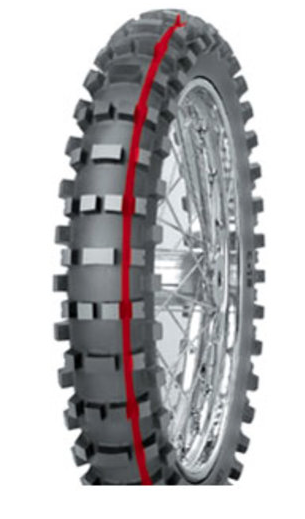

hace 23 horas, Yeti dijo:
Perdona Squall, pero a las cosas hay que llamarlas por su nombre... que luego llama la gente por tlf con unas movidas en la cabeza de mucho cuidado con los neumáticos, porque dicen que lo han leído en internet.
Un neumático para barro, nieve, arena, tiene el taco con lo que se denomina "pala", es decir sus líneas de tacos centrales, están diseñados, para clavarse, y desplazar mucha cantidad de material, en una sola línea y separados, sería como coger una pala de cavar y tirar arena al aire.
Y un neumático mixto, tirando hacia duro, no tiene pala, sus líneas de tacos están contrapeadas, no se clavan en el terreno, y desplazan mucha menos cantidad de material que uno con "pala"
De las dos fotos, el de la banda roja es con pala, para barro, si le metes en zonas de piedra suelta, duran los tacos un suspiro, no por desgaste, sino porque parten, ya que ese tipo de neumático es muy duro

Yeti, podriamos decir entonces que para barro, como en la carrera de Belorado del mes pasado con barro de 15eur (por los 15 euros que te gastas en la gasolinera quitando el barro) en mitas, seria el ideal el  C-12 rojo?
Sin ver que tipo de barro es difícil. El problema es que los neumáticos tan específicos de barro, cuando los sacas de "su" terreno no agarran nada.
El Mitas c-10 que comenta el otro compañero con banda amarilla, no es tan específico de barro, como el que he puesto en l foto, tiene un poco de contrapeado el taco y además es amarillo que es más blando que el rojo

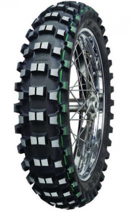

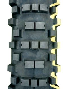

El 28/4/2017 at 13:06, Ulysex35 dijo:
El c-10 banda tiene pala pero la goma es blanda (banda verde) y los tacos flexan... en terreno duro y piedra suelta al menos por ahora se están comportando de momento unos 5 depósitos y los tacos aguantan el tipo, ni uno arrancado, ni rajado, con la Comp III arrancaba tacos todas las salidas, moto 2t.
El C-10 es un mixto blando, por dibujo, y sin pala, o por lo menos yo lo veo así: no hay tanta separación de taco, y además vienen contrapesada una línea:
