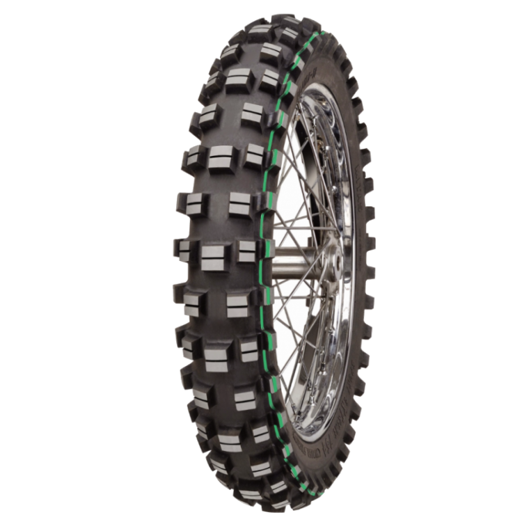

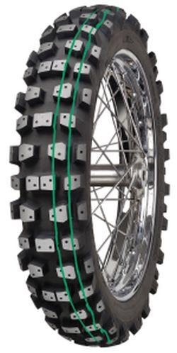

Os presento dos neumáticos que han venido hace poco de Mitas para enduro extremo:
* XT-454 en 110/100-18 doble raya verde (carcasa y taco blandos) recomendado con cámara de 4mm o mousse
* XT-754 en 120/90-18 (carcasa intermedia y taco blando) recomendado con cualquier tipo de sistema (mousse, cámara de 4mm o de 2mm, y tubliss)
Personalmente he probado el XT-454, ya he comentado que literalmente te subes por las paredes, lo llevo con cámara de 2mm, que no debería, pero de momento no he tenido problemas de pinchazos, con una presión inicial de 1 kilo, que he bajado un poco y rondará los 0,8. Su carcasa es blanda, y el taco también, muy alto y gordo, que en piedra, barro, nieve y arena ha ido perfecto, nunca había subido tan bien por las trialeras. El pero es el habitual de este tipo de neumáticos extremos: en curva flanea un poco, pero nada grave.
El XT-754, entiendo que debe funcionar muy bien en los mismos terrenos que el anterior, y en barro y nieve debe ir mejor por la forma y disposición del taco.
