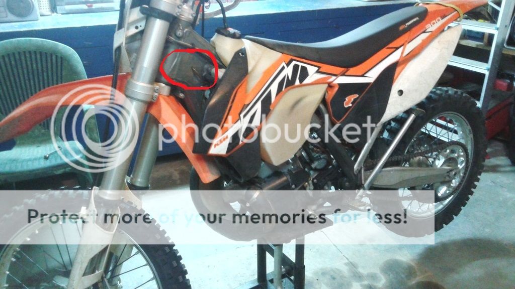

Hola Amigos, voy a hacer lo del baño de aceite, viendo lo bien que os ha ido a todos, pero tengo una duda: Alguien puedo colgar alguna foto de cómo le ha quedado lo del respiradero, y hacia dónde lo ha conectado? Es decir el tubito (tipo tubo de gasolina) que conectais al respiradero de metal luego lo subis hasta donde??? y como lo conectais???? Lo siento pero no lo acabo de pillar.
Gracias!!!!!
Gracias!!!!!
No va conectado a nada, solo es un pequeño agujero para que no haya presión dentro, eso es lo que he entendido yo
Pillas unos 20cm d tubo lo enchufas en el respiro q hiciste y luego etre el chasis y el radiador izquierdo hay un furadico debe d coicidir en la mitad del radiador pues la otra punta del tubito lo metes alli y listo
Un saludo
Este es un buen sitio, y de vez en cuando si vuelcas mucho la moto no está de más echarle un poco con una jeringa. Además el nivel de aceite se regula sólo ya que si echas de más lo va a tirar por ahí.
Bañau en aceite os da menos problemas?esque no se si acerlo o no...por que la gente dice que es maño otros que no...
bañado va mucho mejor, siempre esta lubricado y se fuerza menos el conjunto en general, no se porque dicen que es malo, en los motores de 4T las bobinas estan bañadas con el aceite de motor y nadie se ha quejado por ello
