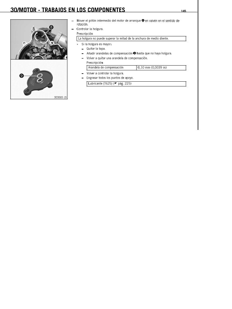

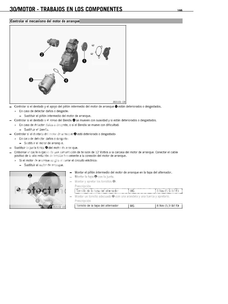

esto es lo que viene en el manual taller sobre el motor de arranque
Hola me he puesto a limpiar y engrasar el arranque y despues de montar todo le doy al boton y me quedo sorprendido que el motor arranca en frio y a la primera. Despues de hacerlo me miro el manual del foro de nuevo y leo que ahi una arandela en el engranaje que una con el bendix y el motor de arranque y en el manual pone que cuidado no perderla, pero yo al desmontarlo no la he visto y no se si es que mi moto no la trae al ser una 2015 o es que la he perdido sin darme cuenta. Como seguia rayado con el tema he vuelto a desmontar esa parte del arranque y efectivamente no esta, he intentado ver si se habia caido donde habia estado limpiando y tampoco. ¿Puede ser que no viniera esa arandela? os he citado el texto de un mensaje anterior donde viene explicado.
