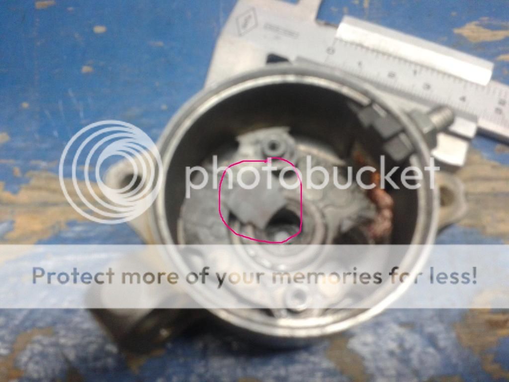

me refiero a esta pieza que va debajo de la escobilla y evita que haga contacto con el chasis del motor. En la borna negativa también la lleva pero creo que no es necesaria ya que la propia escobilla va cogida al chasis, pero en la positiva es imprescindible, supongo que si te ha funcionado unos días es que la llevas puesta, pero te lo comento por si acaso. Siempre es bueno limpiarla antes de volver a ponerla.
