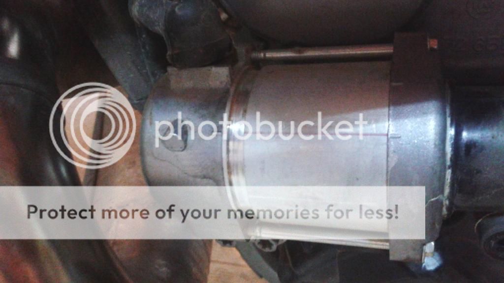

Hola, mirar como está esto, es normal que este la grasa al rededor como se ve en la foto? Al bendix wd40 y a lo demás grasa no es así squall? Otra cosa la grasa que tengo es para 130 grados de temperatura, me valdría esta squall?
Saludos
