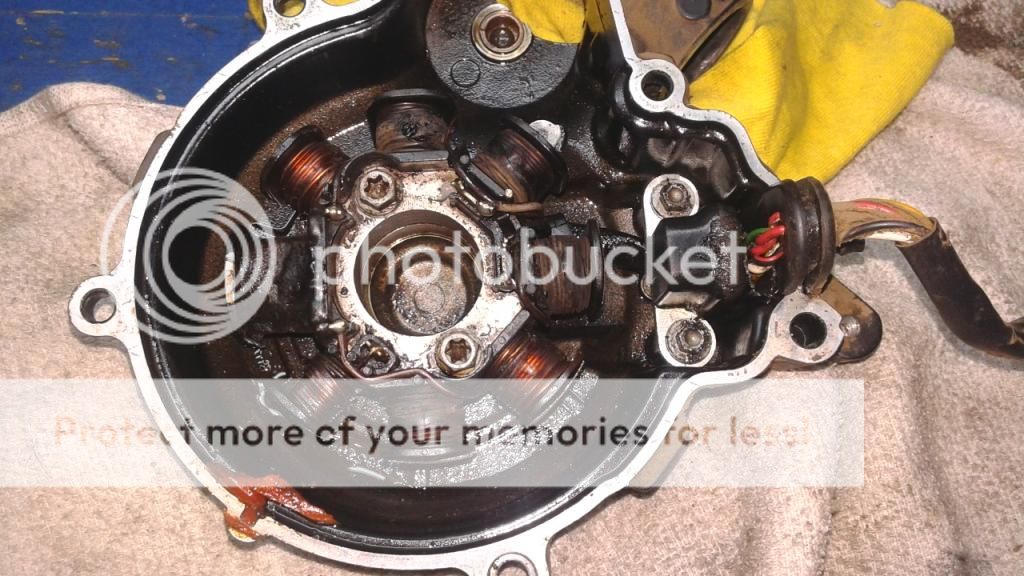

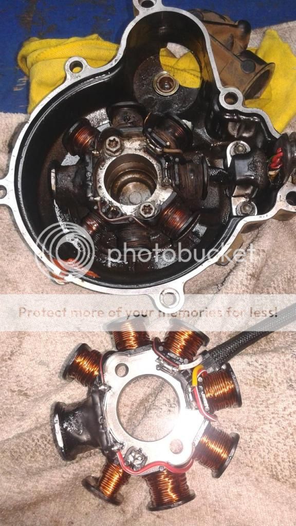

Tras montar el estátor y el regulador de tensión, nuevos, estas son las medidas que he tomado en el estator nuevo y sin conectar:
entre hilo blanco y núcleo 0.7 ohmios
entre hilo amarillo y núcleo 0.6 ohmios
entre hilos blanco y amarillo 0.1 ohmio
de paso medí la bobina del encendido, entre cable rojo-blanco y cable negro-blanco fluctúa de 14.3 a 15.3 ohmios
y entre los dos hilos que faltan: cables rojo y verde 100 ohmios
Aquí están las fotos del viejo y el nuevo
y el vídeo de como se mueven las bobinas.... muy parecido al de nash2, además había un hilo cortado en una de las bobinas.
El aceite que llevaba cuando se quemó, era de horquillas, sae 5. Aunque sólo lo llevó la última semana, anteriormente desde que le puse el encendido bañado en aceite ha llevado dexron 2, por lo que ahora he vuelto a echarle el dexrom, a ver lo que dura :(
Por último he medido la tensión de carga a la batería y acelerando no llega a los 13,50 voltios. La batería es de litio. Sin embargo con un regulador de tensión igual, en la moto de un amigo la tensión de carga era de 14.1 voltios, la única diferencia es que su batería es de plomo. No tengo claro porqué hay esa diferencia de tensión.

Ayer tuve que abrir la tapa de mi encendido por una pequeña fuga de aceite (culpa mía, porque afloje la tapa y la junta por debajo se descolocó), le eché un vistazo al stator, y las bobinas están perfectas, e incluso tienen mejor aspecto que cuando iban en seco, ya que estan más limpias, asi que esa teoría de que con el aceite "se frien" como si fueran patatas, nada de nada.
Yo sin tener ni idea de electricidad, a mi entender el estator se puede quemar por un exceso de consumo o un cortocircuito, porque desde luego opino que la temperatura normal de funcionamiento no tienen porque achicharrarse de la forma que lo han echo a los que os ha ocurrido.
Tengo que decir que yo SIEMPRE llevo las luces encendidas (a título anecdótico cuento que llevo una bombilla delantera halógena BA20D hace tres años y ahí sigue, y no se me ha achicharrado nunca ningun stator de esa manera.
Alguno ha medido la tensión de carga en los bornes de la batería, acelerando y a ralentí?? y también me haría falta saber si la batería es de litio o de plomo
