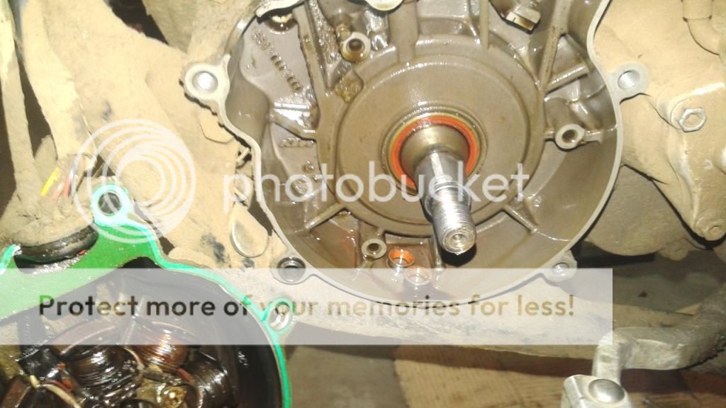

Espero que mejor ya que con respiradero no se si es que se perdió el aceite en alguna caida (lo tenia elevado hasta casi el manillar) o no se como, pero el caso es que al final de llevar menos cantidad de la prevista me fundió las bobinas del estator.
Hablando con el bobinador me comento que probablemente al llevar menos aceite del que tocaba en lugar de refrigerar lo que hizo es el efecto contrario hirviendo y estropeando las bobinas. La verdad es que se ven requemadas luego si puedo subo foto.
Ahora he sellado la junta con silicona de juntas, igual que el agujero de drenaje inferior y no he puesto respiradero. Espero que no vuelva a fallar mas, de todas manreras iré revisando nivel.
Yo a eso no le veo sentido...
El stator genera x calor.... hasta hay vale...
Se serie no hay nada por lo que esta en contacto con el aire cosa que no ayuda a la refrigeracion es mas es perjudicial ya que no deja que el calor del stator llegue a la tapa la cual refrigera algo....
Al hechar aceite , este mismo hace de de conexion entre el stator y la tapa haciendo que el calor pase de una a otra....
Vamos que el aceite no es el causante.... si pasa con el aceite no te digo nada sin el....

A mí se me han averiado el regulador y el alternador, y el nivel de aceite era 70 ml menos lo que tiró por el sobrante.
Ahora cuando lo arregle creo que le echaré 40 ml y revisaré de vez en cuando, porque mi estator ha salido más frito que un chicharrón.
Puto arranque si lo dejas seco se joden el bendix y los piñones, y si lo bañas en aceite te cargas el estator y la bobina, no se que sale más caro de los dos. :evil:
Yo sinceramente no me creo que el aceite achicharre el estator y mucho menos la bobina.
Hay mucha gente que lleva años con el sistema en baño de aceite y no han tenido ningun problema, y de hecho, la firma Trailtech, que comercializa estators más potentes para instalar en diferentes modelos y marcas de motos, en las 250/300 recomiendan precisamente hacer esta modificación para mejorar la refrigeracion de las bobinas.
Aquí teneis el vídeo
Correcto, ese mismo vídeo es el que me ha llevado a no poner respiradero ya que en el se muestra la modificación sin respiradero.
De hecho Slavens inicialmente también lo hacía así, luego lo añadió.
El tema es que el estator estaba en este estado :
como véis totalmente requemado y con las bobinas de luces sueltas.
Las medidas de resistencia desmontado eran correctas pero no funcionaba.
Si que esta quemado estamos deacuerdo...pero que la culpa es del aceite y que el aceite hace de sarten hay dentro es lo que no nos casa...
Un saludo
Enviado desde mi GT-I9505 mediante Tapatalk
La lógica me dice que tampoco, de hecho al nuevo le he puesto Dexrom III jajaja
Dándole vueltas al tema y viendo que las bobinas de luces son las más perjudicadas, he ido atando cabos y creo que el tema puede venir por haber cambiado la bombilla original por una halógena, esto puede haber provocado un sobreesfuerzo a las bobinas de luces que se ha extendido a la de chispa (la más gruesa que va encintada en la parte inferior). Tiene sentido no?
Saludos
En el vídeo de nash2 se ve como las bobinas se mueven en el núcleo, al mío le pasa lo mismo, además que le encontré un hilo de una bobina cortado.
Cuando desmonte para poner el nuevo subo fotos, y además apuntaré datos de resistencia de de las bobinas y aislamiento entre ellas y núcleo.
