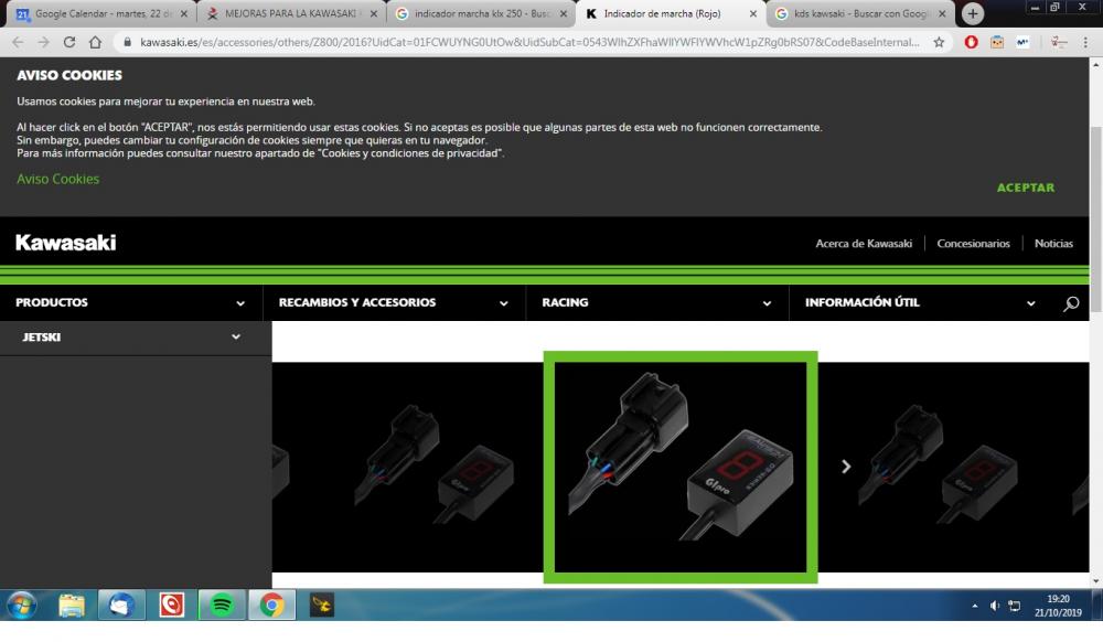

Hola a todos y todas :
Me he decidido comprar un indicador de marcha engranada , pero este no funciona .
Me ha dicho el de aliespress que haber si esa es la toma de disgnosis , pues solo marca F y ademas tiene esa toma tiene directo de la toma de bateria , esdecir tiene sin girar la llave ya corrriente , por lo tanto estaria todo el rato encendido si andara ( sin girar la llave ) ya que tiene voltage todo el tiempo y no viene de la llave .
El conector que trae es el mismo y encaja perfectamente , yo aun no se lo puse por probar distintas posiciones de poner los cables , pero no funciona .
Mi duda ahora es tiene otro conector de diagnosis la kawasaki klx 250 del 2016 o no es este .
El que pruebo yo esta en el lateral ( lado escape ) quitando la proteccion de 3 tornillos  ( en mi caso blanco dicha proteccion ) .
O esta no es la toma de diagnosis ?
Tiene otra ?
Donde ?
Pongo foto para ver si alguien sabe si es esta la toma de diagnosis o no o es otra :
Antes de todo gracias a todos y todas por vuestra siempre grandisima ayuda .
La foto donde creop que es la toma de dianosis :
Editado por area2007

Hola,
Yo también acabo de comprar otro indicador por Aliexpress me ha llegado hace tres días, pero he tenido peor suerte, el mio ni siquiera se enciende!!.
Creo que el conector de diagnosis (ECU) es el que muestras, lo que desconozco es el cable rojo que cuelga (yo también lo tengo).
¿Cuando lo conectas hace una cuenta regresiva 5, 4, 3?
A ver, en mis instrucciones dice que cuando el indicador se resetea (activando y desacticando 5 veces seguidas la llave mientras hace la cuenta regresiva) deberia aparecer una L en el display, a lo mejor en tu caso es un F.
¿Una vez que te sale la F, has intentado configurarlo metiendo todas las marchas de forma ordenada?
Yo he medido el voltaje en los 3 contactos de la diagnosis y es cierto que hay un +12V siempre activo, pero si ese es el problema tiene facil solucion, un interruptor en el positivo y a correr.
Te queria pedir un favor ¿me puedes decir la equivalencia de colores del indicador - dignosis que has conectado para que se salga la F, en la foto no alcanzo a verlo.
Un saludo
