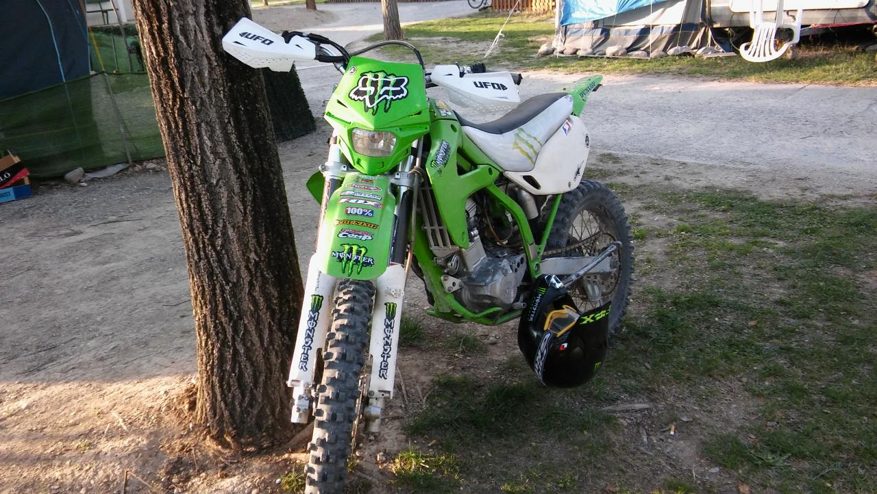

hola buenas, hace dias que no entro por aqui,y queria hablar sobre los `plasticos de la klx300r el caso es que he pedido un kit de plasticos de la klx450 del 2009 pronto me llegaran cuando los tenga montados os enseñare el resultado ya que se hablo hace tiempo del tema plasticos,saludos y gas a la burra aqui os dejo de como esta actualmente , creo que a jeffwar le gustara ya que la vio echa una pena cuando la compre.
le puse el guarda barros delantero de la kawa kxf 250 del 2012 y encaja perfectamente.
