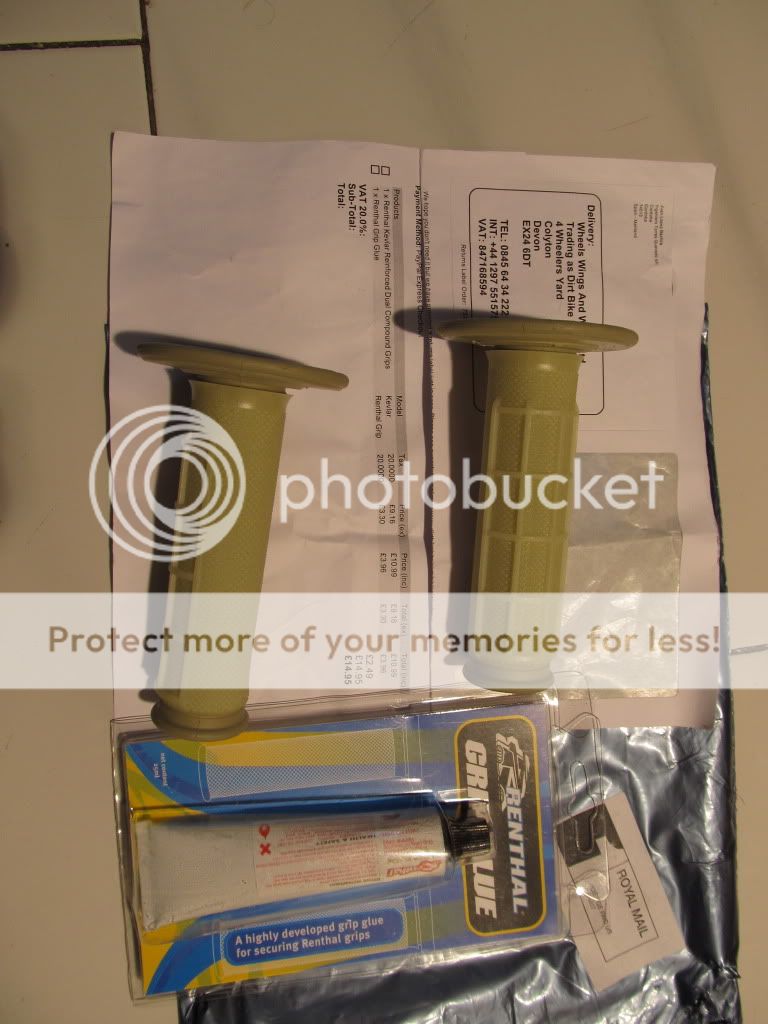

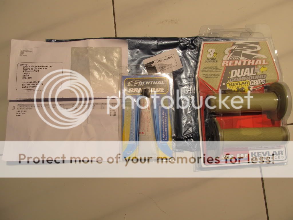

Señores hoy me siento el PUTO AMO de las compras baratas por internet, el PUTO JEFE ...... me ha llegado el paquete de Inglaterra con los puños que compré, me pedian casi 30 euros en Cordoba y me ha salido por menos de la mitad... hay van las fotos:
Con tiendas como esta pronostico que van a cerrar muchas tiendas de repuestos, pides lo que quieras desde el sillon de tu casa y en 4 dias te lo entrega el cartero.

Edito para decir que ya los he comprado aquí:
http://www.dirtbikebitz.com/renthal-kev ... -2710.html" onclick="window.open(this.href);return false;
Renthal Kevlar Reinforced Dual Compound Grips Kevlar 20.00% £9.16 £10.99 £9.16 £10.99
1 x Renthal Grip Glue
Renthal Grip 20.00% £3.30 £3.96 £3.30 £3.96
VAT 20.0%: £2.49
Sub-Total: £14.95
Total: £14.95
me parece que he hecho el tonto, tenia que haber puesto mi direccion en un pais sin Iva, ya que me han cargado el 20% de impuestos, bueno, da igual, me han cobrado por los puños y un bote de pegamento esto:
