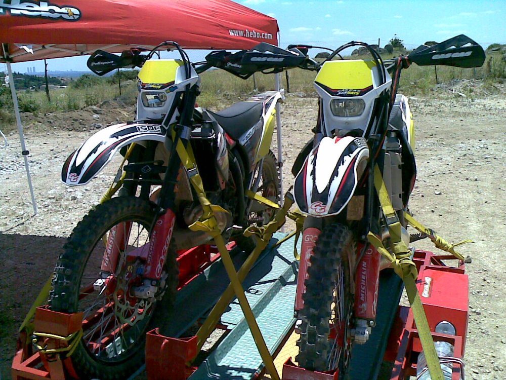

La bola no creo supongo que se referirá a que se pueda partir algún tornillo herraje o pueda ceder el soporte donde se ancla el herraje. Pero mientras no exceda el peso en el herraje, para el que está homologado, no hay problema

Ne parece normal, sin problemas al menos a simple vista.   Solo he tenido una vez problema con un carro y era uno de esos cortos que se extienden, pésima estabilidad, pille un bache a 70 en
yo lo utilizo, pero uno que lleva unas ranuras y le pongo una correa pequeña y se queda sujeta a las botellas, así tenía uno y de un bache se salió y se me quedó la moto suelta.
Unas buenas cinchas de calidad y anchas a la tija (como se ha hecho toda la vida)  comprimiendo poco menos de la mitad las horquillas,  ayudan al remolque en los baches, ya que éstos suelen traer barr
Los enganches de remolques tienen un límite de peso vertical, (entre 50 y 80 k.)
En arrastre el límite va desde los 750 k. de un Marbella, hasta los 3500 de un Land Cruiser.
