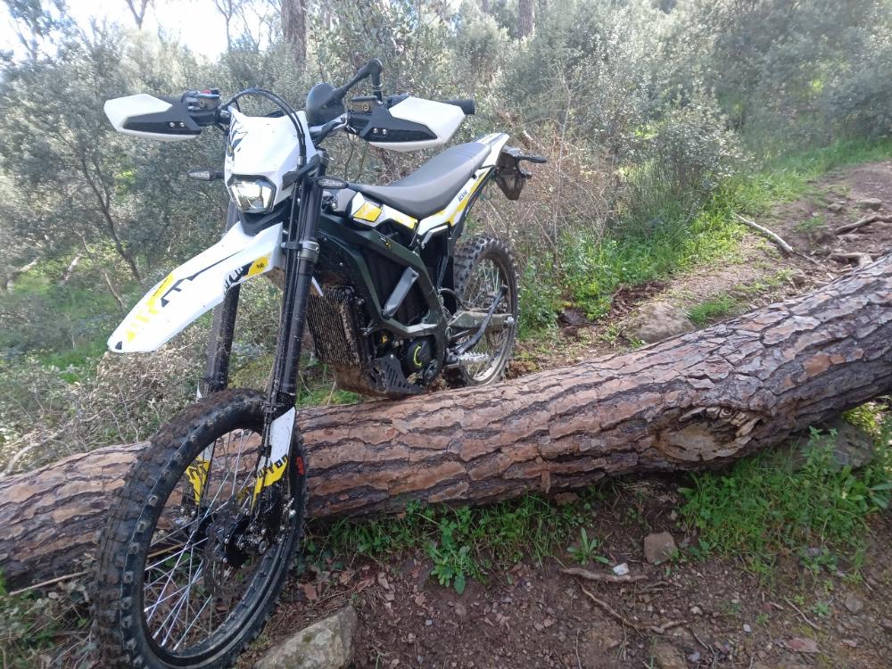

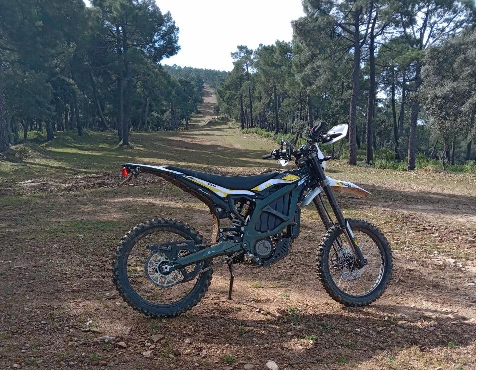

Pues ya tengo la bicha, desde hace dos días. Está de serie menos el cubrecárter que lo he cambiado por uno metálico, y estoy a la espera de las ruedas 21/18
En estos dos días he querido ver la autonomía en el peor escenario: cortafuegos, de modo que me he pegado una panzada de ellos. Resumen: cada día 50 km y unas dos horas de marcha, y alguna parada para descansar y sacar las fotos.
La moto pesa 89,5 kg reales. Estos son 25 menos que la Beta. Las dos ruedas son de 19'' con medida de garganta de 1,4 delante y 1,60 detrás (medidas raras). A pesar de ello las cubiertas que lleva son para garganta 1,6 delante y 2,10 detrás. Por cierto, neumáticos chinos con los que he subido igual que con los michelin enduro competición de la Beta. Lo peor la medida del trasero 90/90-19, de modo que ver la moto por detrás da pena. Cuando lo cambie lo haré por un 110/90-19
La moto tiene una misma llave para contacto, asiento y bloqueo. Debajo del asiento puedes llevar el cargador y los cables, pero si no lo haces hay sitio de sobra para meter cámaras y herramientas.
La moto la encuentro un poco pequeña. Diría que tiene tamaño de ciclomotor de enduro. Altura asiento 91cm. Recorrido suspensiones 240mm.
La moto cuesta 8.000€ de tarifa. Me parece cara, pues pagué 500 más por la Beta y puestas una al lado de la otra, la Beta parece mucha más moto. Y siendo que viene de China, con más razón es cara.
Tiene tres regímenes: el eco (donde es difícil derrapar y no supera los 55km/h en llano), el dinamic y el sport. La diferencia entre estos dos es que el sport entrega la potencia más bruscamente. Yo he ido casi todo el rato en el dinamic.

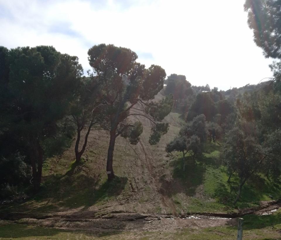

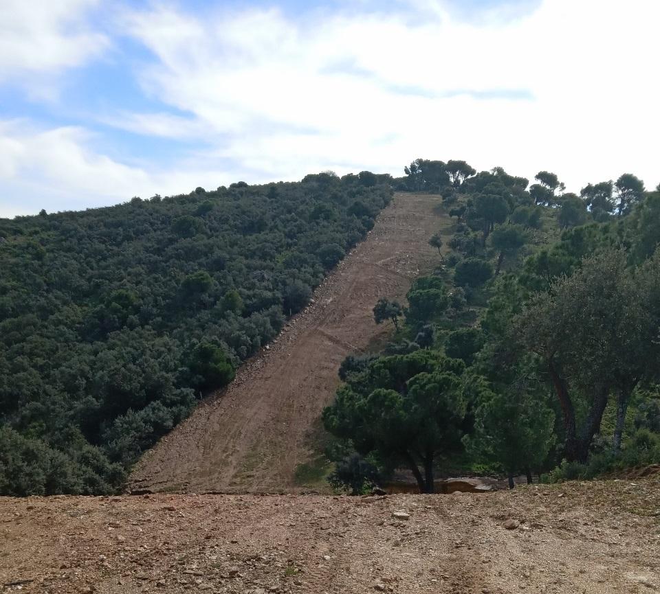

Al lío: los cortafuegos los sube sin problemas en el dinamic, con lo que imagino que mejor aún en el sport. La velocidad de subida, dependiendo de la pendiente, equivaldría a una segunda o tercera velocidad de mi Beta RR350. En aceleración creo que gana la eléctrica, ya que no hay que cambiar de marchas.
Para los que seáis de la zona os sonarán algunas fotos. En este lo intenté en el dinamic y a media curva empezó a derrapar y tuve que dar media vuelta. Probé el control de tracción, puesto en el grado 2 de 3, y aluciné, pues subí sin apenas problemas. ¿Es esto hacer trampas?

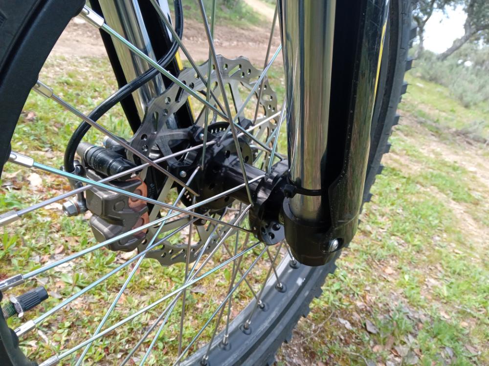

-Más fácil de ver el desgaste de las pastillas, imposible.

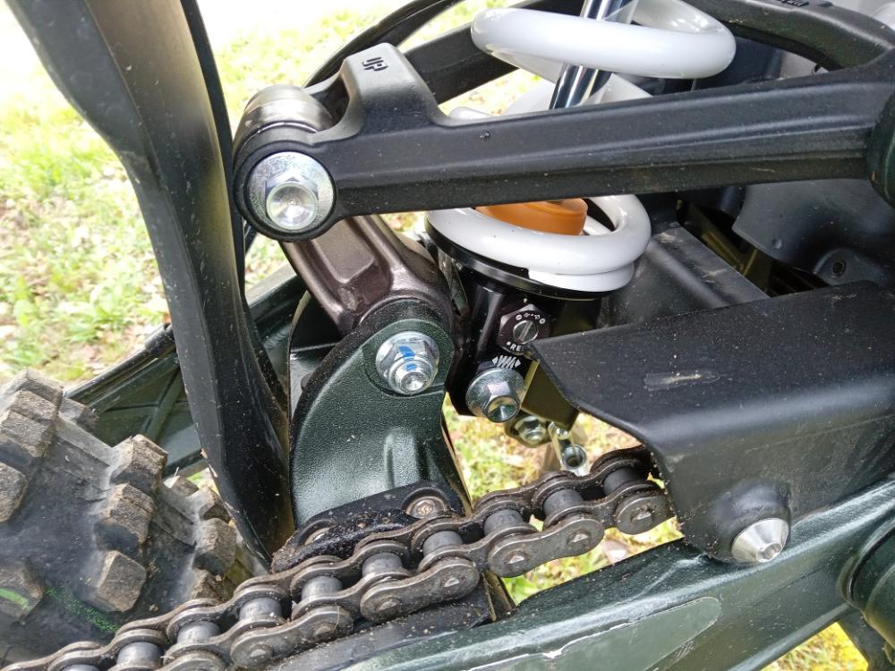

-Bieletas por arriba. La cadena es estándar de enduro, es decir, una 520 con retenes.
-De ahí no ha bajado la brida. El salto más alto, unos 90cm caída a plomo. La regulación la llevo según viene de fábrica.
