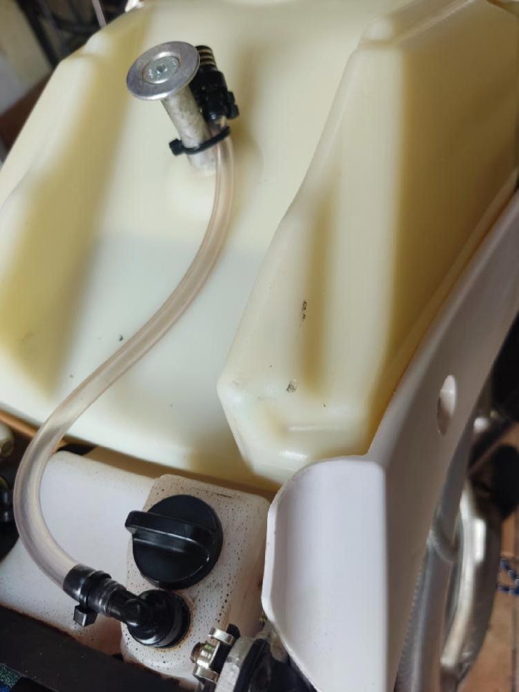

Creo que te abarcará rezumando y si lo pones en dirección contraria (hacia el depósito) y tendrás algo de inclinación positiva. No se si el asiento te lo permitirá
Hay buen espacio entre el depósito y el asiento, probaré asi a ver sí consigo que no rezume

hace 9 minutos, Kamdf dijo:
Mira que no aplaste el macarrón el asiento al ponerlo

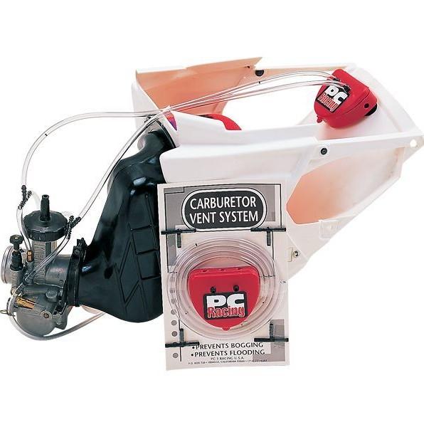

Beta USA vende un apaño para evitar las pérdidas de gasolina por los respiraderos del carburador.
Es una caja a la que van conectados todos los tubos y dentro de ella hay espuma como la que mencionas. Además la colocan bastante elevada.

hace 35 minutos, vincent black shadow dijo:
ca55caa832c9b7f6abf58d28329e140e.jpg?153
En mi keihin tengo el tubito de latón interno con una prolongación, para que mee menos, y los tubitos de arriba unidos y guiado debajo del asiento, y algún apaño más, solo me pierde cuando caigo como un golondro o vuelco panza arriba
El 18/8/2023 at 9:47, Kamdf dijo:
Modificación guiado del respiradero 💯% eficaz para evitar perdida de aceite durante la ruta
