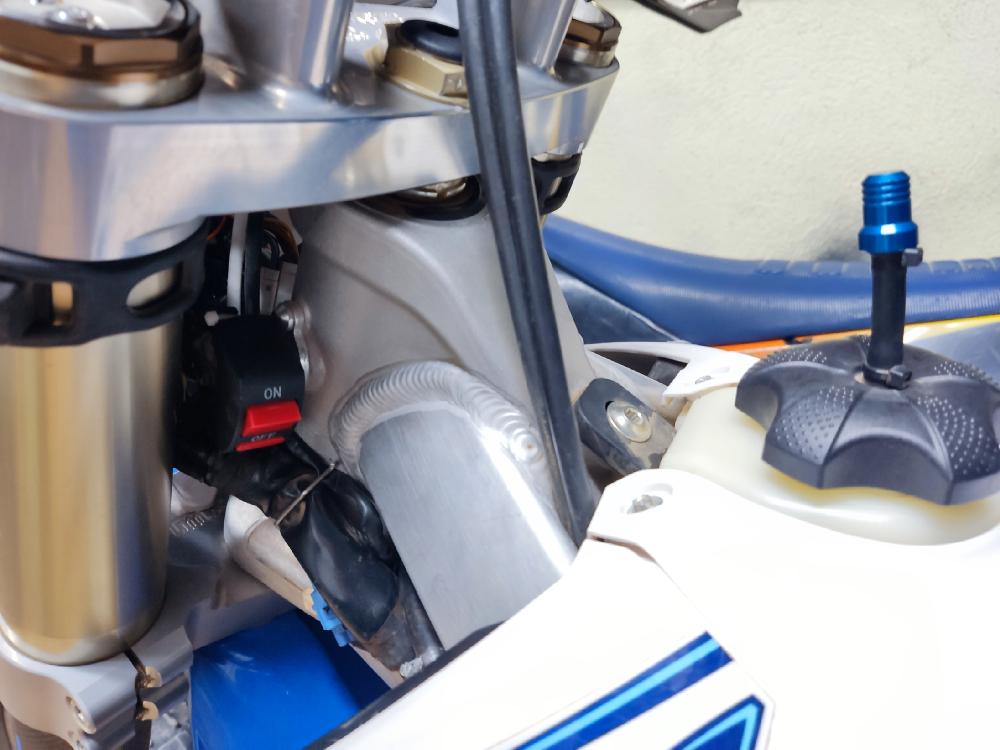

Hasta que llegue la solución de TM   con este conmutador mantengo las centralitas activadas durante el recorrido
Ayer fabriqué el arnés para mantener alimentadas la centralita de la válvula de escape y la ECU . A última hora salí a probar la ñapa. Al mantener las centralitas encendidas incluso con el motor parado reconoce cuando se hace un cambio de marcha y no hay desincronización entre válvula de escape y la inyección. En estas  motos cada marcha lleva su propio mapa de inyección y de regulación de la válvula de escape

hace 1 hora, Kamdf dijo:
Pocas cosas son tan satisfactorias como trastear en busca de soluciones y llegar a corregir los posibles fallos de tu moto.
Se te ve como un niño con zapatos nuevos. Qué la disfrutes!

hace 46 minutos, vincent black shadow dijo:
 Gracias a la insistencia de compañeros de afición que despues de no pocos quebraderos de cabeza compartierón en foros, youtube las soluciones.    Gracias compañero salud y gaaas!!!

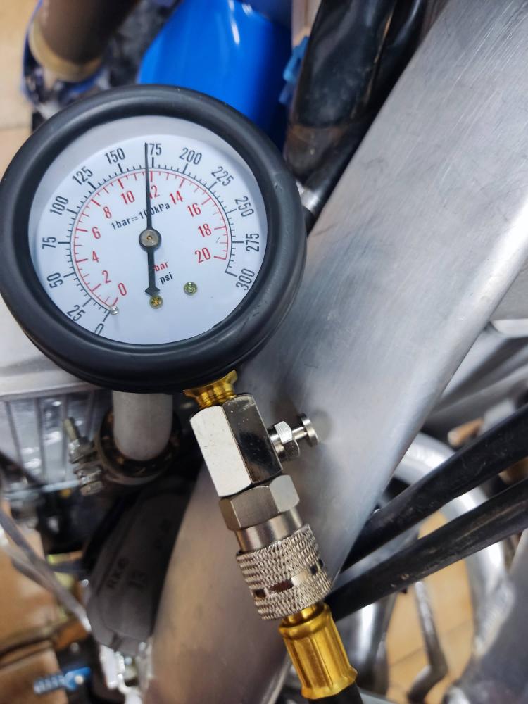

Comprobación de compresión tm 300 2022 con 35h de uso.
Con este dato deduzco que la culata es de menor compresión que la de la Husky 300 tpi 2021 que esta sobre 185psi. Con baja compresión se reduce la zona de muerte y se gana subida de revoluciones en la zona media  y alta de trabajo
