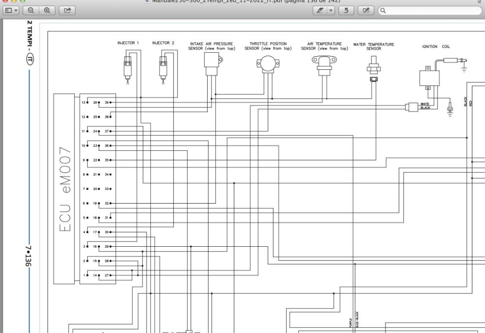

Un relé que mantuviera alimentadas las centralitas por 10 segundos después de pararse el motor
La 2022 lleva un sensor de presión  colocado en la caja del filtro y otro sensor de temperatura atmosferica
En las 2024 han movido el sensor de presión al carter
Aprovecho para preguntar cual es la diferencia de tomar la presión al carter o en la caja del filtro?1505238110_Capturadepantalla2023-08-05ala(s)12_56_31.jpg.21867bdcfd56c6ab5d8fff89e10608bb.jpg
Editado por Kamdf

hace 4 minutos, Kamdf dijo:
La 2022 lleva dos sensores uno de temperatura y presión atmosférica y el otro de presión colocado en la caja del filtro.
Aprovecho para preguntar al foro cual es la diferencia de presión entre el carter y la caja del filtro?
En las TPI del grupo del monopolio el sensor que va al cárter (CPS) es el que envía la lectura a la centralita para que active la bomba de gasolina cuando detecta la variación producida por el movimiento del cigüeñal. En los modelos 18-19 sólo existía ese sensor. En las 20 y posteriores ya montaron el segundo que enviaría información sobre presión atmosférica.

hace 19 horas, vincent black shadow dijo:
En las 18/19 en el momento del arranque el sensor unico tomaba lectura de la presión y temperatura atmosférica, una vez en marcha los valores del motor... Las TM 22 y 23 funcionan así , en las 24 tendrán dos sensores
