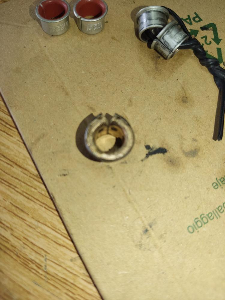

Ayer tras 160h de uso en la TM le tocó reemplazo de los casquillos del bendix, además se tomarón las medidas del bendix y del motor de arranque para comparar estos tres componentes y son iguales que los de las tpi del grupo orange. El volante de inercia en la TM es notablemente de menor tamaño y peso (740g) respecto al de la Husky (940g)... tambien cambia bastante "el dentado de los pulsos del encendido..." entre la TM y la Husky

Si puedes sustituir los casquillos por unos de bronce... mejor. Y si comparten medidas con los del grupo ktm los tienes disponibles en alguna tienda online.
Creí que eran mejor los originales de husky que vienen teflonados y compré para varios cambios… Gracias
tecnicamente el teflon al producir menos friccion deberian ir mejor
pero el teflon ese dura literalmente 4 arranques.
yo en la 2015 los cambiaba cada 6 salidas no te digo mas
fue poner los de bronce, bañarlo en aceite
la noche y el dia vamos.
  • Gracias 1

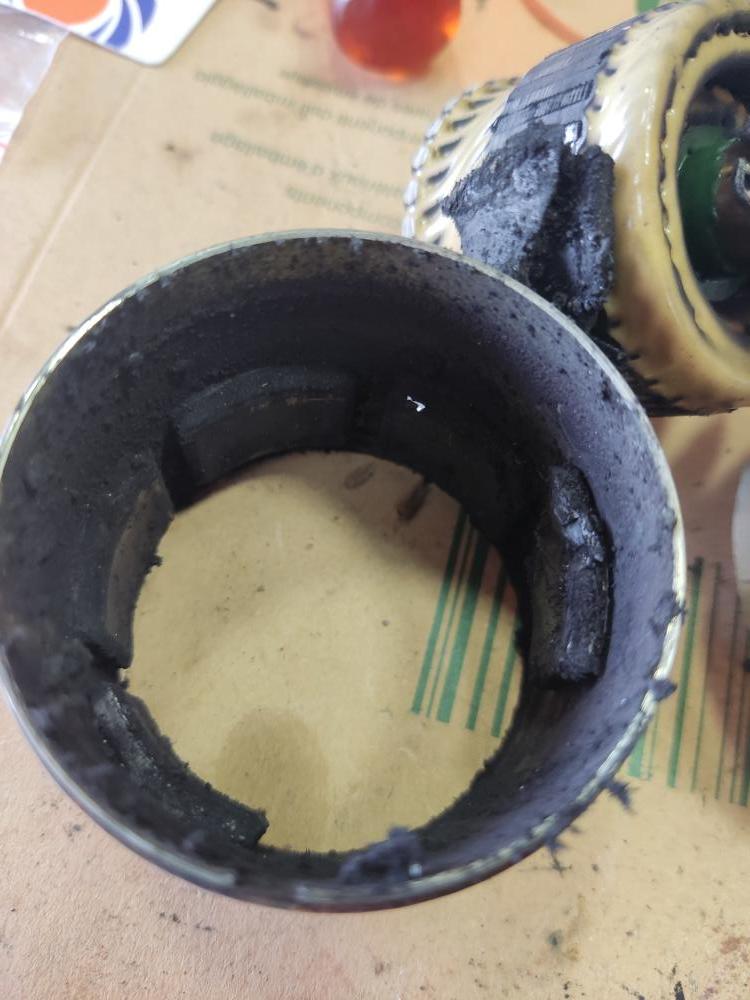

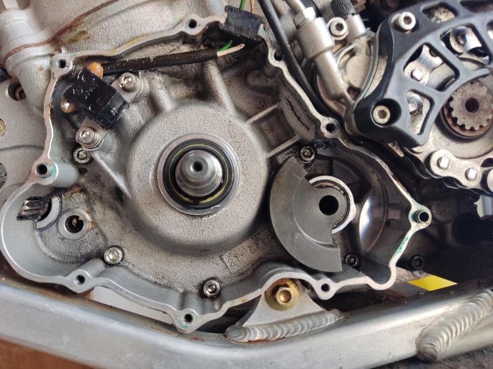

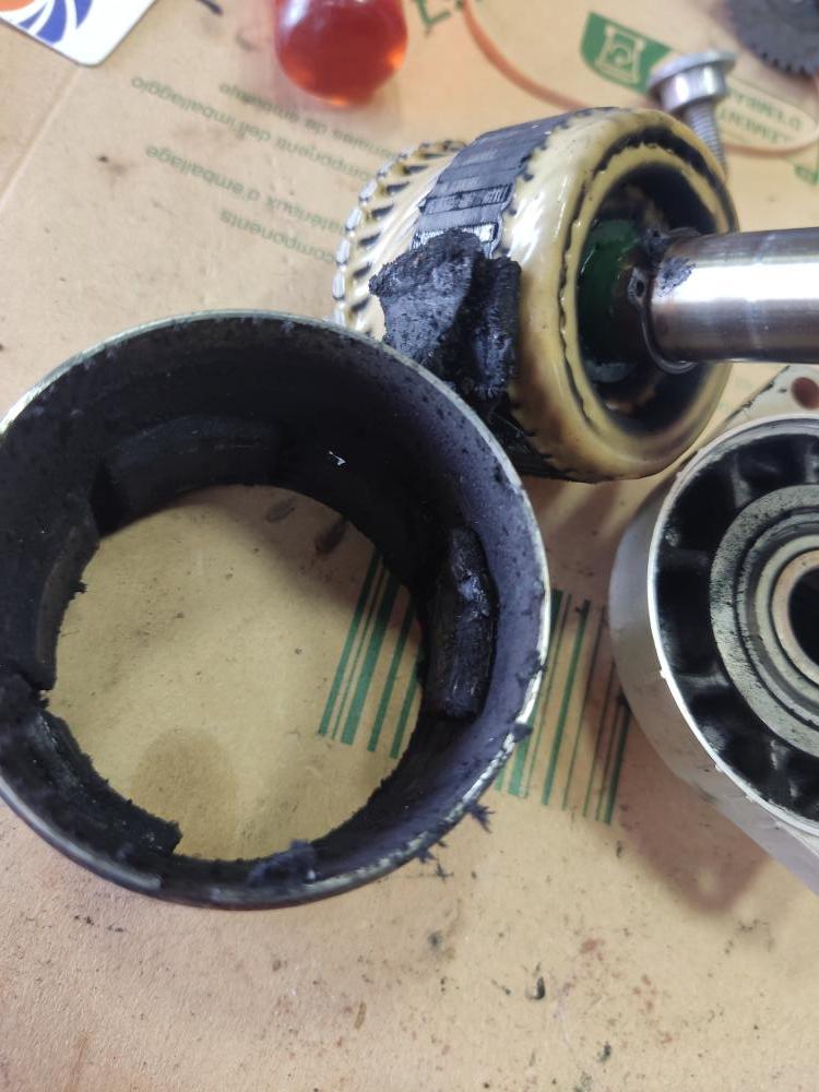

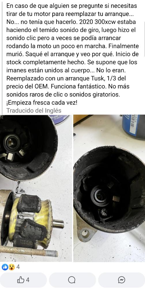

Destruido ha quedado tras soltarse los imanes del motor de arranque con solo 160h...
No se la causa por la que se soltaron los imanes siendo este de la misma marca y modelo que el de mi husky con 1000h de leña
 Y sigue arrancando perfectamente

vincent black shadow
Eso mismo es bastante común en las Beta. Creo que comparten el motor de arranque o, por lo menos, también es mitshuba.
No sé lo que cuesta el original. Pero si es el mismo que el de las Beta tienes opciones bastante asequibles.
  • Like 1
hace 4 minutos, vincent black shadow dijo:
El original más o menos como los del grupo orange.
Conseguí uno de husky tpi usado y para montarlo en la TM cambie la tapa con los anclajes al motor.
Editado por Kamdf
endurero1988
Como sois los fanboys🤣🤭

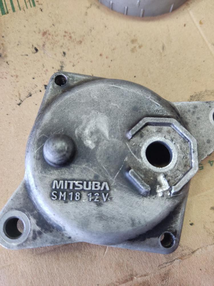

Es el mismo arranque,mitsuba sm18,marca japonesa,aunque parece que han caído en la misma estrategia de fabricacion que las del grupo...
Y sí a las del grupo también les pasa...Screenshot_20231105_144858_Chrome.jpg.dcce87319a5cef2480bef047e0ed20dc.jpg
  • Like 1
al final los motores chinos es lo que tienen.
o te salen cojonudos o te salen horribles
yo compre el tipico 410W para ktm y llevo dos años conm el y va de lujo
un compañero lleva 3 ya, del mismo vendedor y todo.
  • Like 1

El 26/7/2024 at 18:45, Kamdf dijo:
Yo igual. Tm 250 2t del 2021, a las 140-150 h empieza a falla el arranque, lo saco y estaba destrozado, imanes sueltos etc...para tirar....motor arranque nuevo
