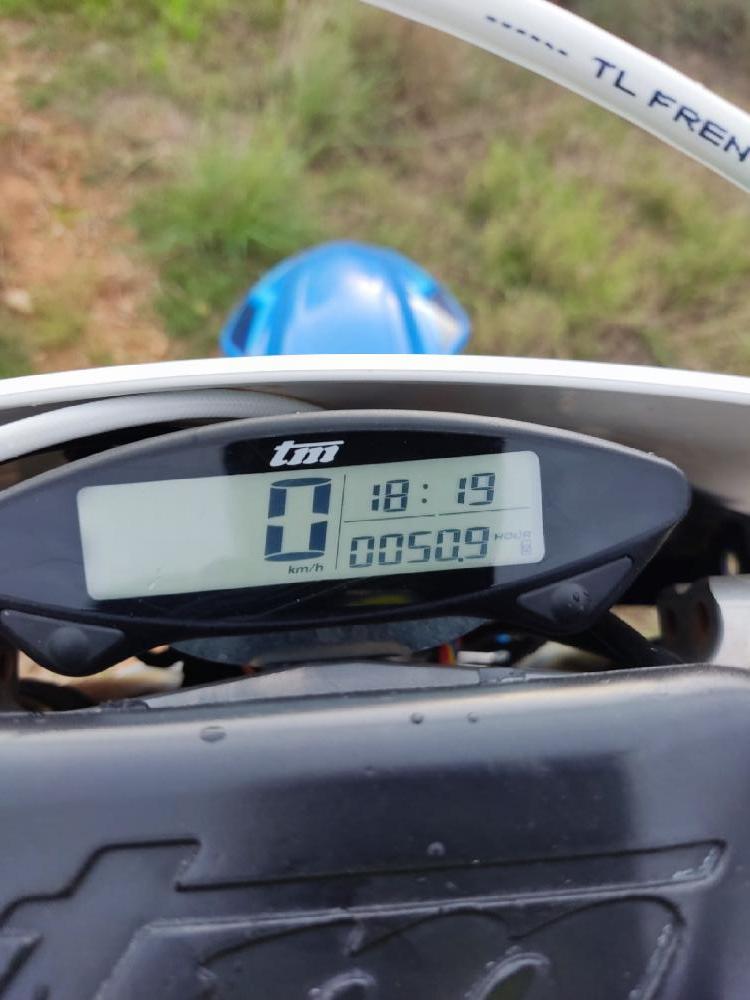

Algunos propietarios sabemos que las TM 22  fabricadas en pandemia se les montaron unos rodamientos de cigueñal de mier** por falta de existencias de rodamientos de rodillos que venian usando. Menudo disfgusto tendré si me toca quedarme tirado como una colilla en mierdo del monte hahahahha. Respecto a la garantia chuck comenta que le van proporcionar todo el material necesario, un 10 para el sat de TM en Canadá. La Beta 300 2023 Factory de un youtuber tuvo la misma averia en las primeras salidas y Beta USA le dijo que se la comiera con patatas... al estilo  KTM. La mía esta fuera de garantia, de momento va como la seda ya con 50h .

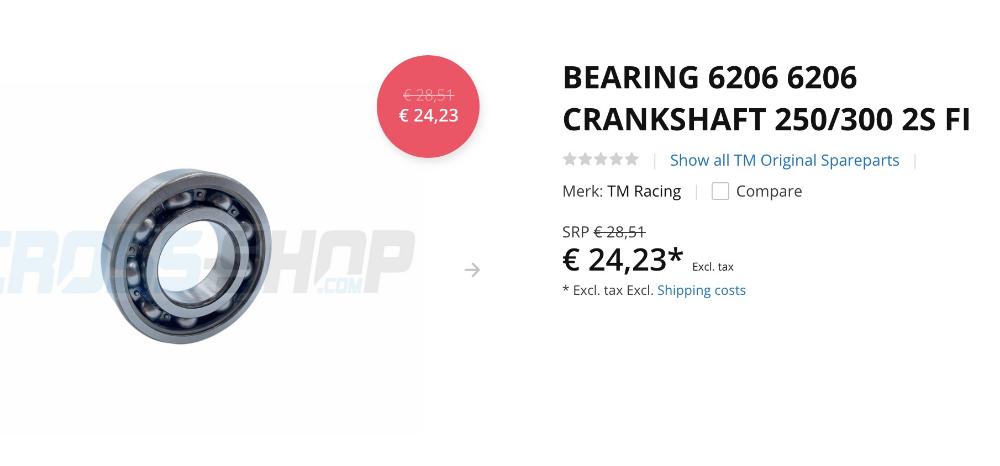

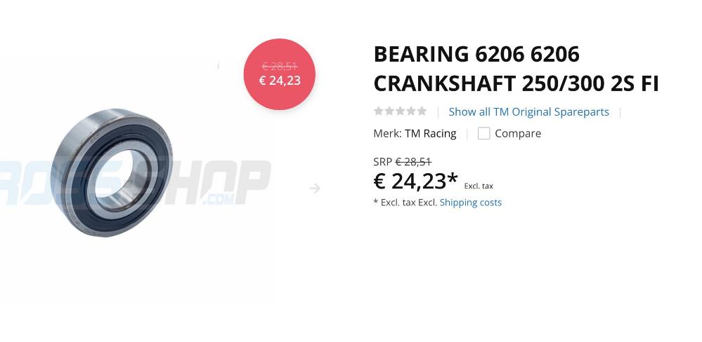

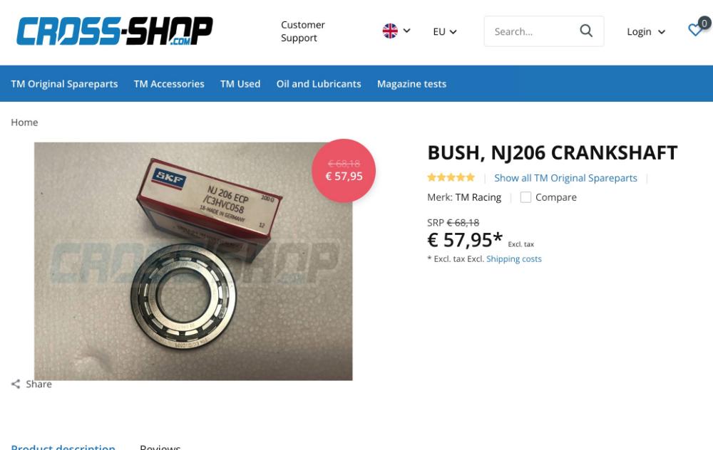

Los rodamientos de bolas que montaron en el cigueñal de las 250/300 inyectadas son SKF 6206 aunque en el manual de usuario y mantenimiento apunta que llevan rodamientos del cigueñal de rodillos SKF NJ206. El caso es que TM alega que por falta de disponibilidad bajaron la calidad de los rodamientos en vez de subirla hahaha que cabritos
