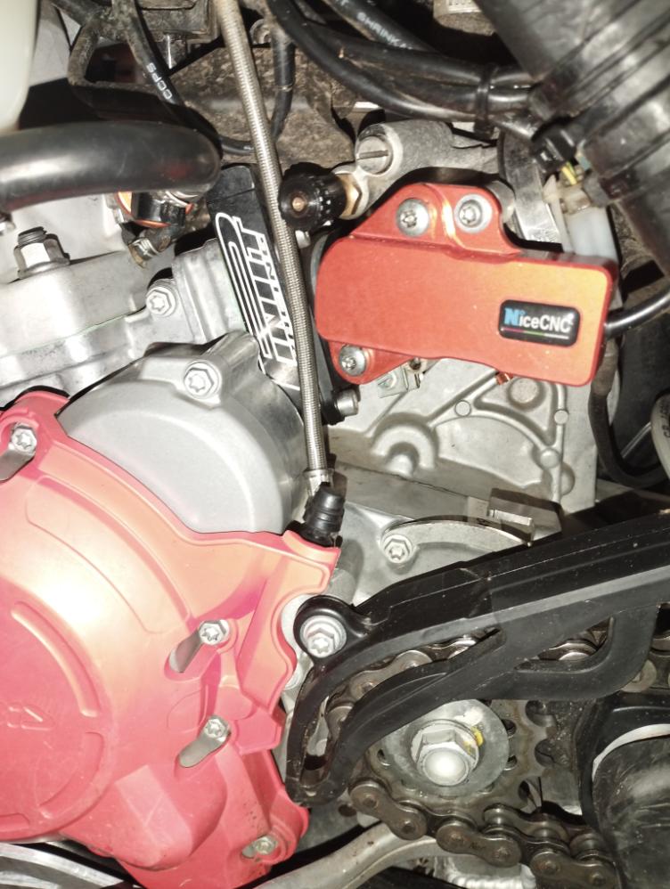

alejandrogcerna
hace 10 minutos, pato2 dijo:
Yo la llevo y con tornillo de ralenti externo y es una maravilla de mejora.
yo tenia montada la ñapa de nicecnc ,con un inyector en el bloque y el otro en el cilindro también coloque el torinillo de ralenti . sentía mejor  la respuesta del acelerador   pero tenia un rateo en baja revoluciones  . lo deje asi aproximadamente 100 hora pero empeze a notar que el aumento del bloque asía que la caja de filtro no sellara bien  y me metía mucha porquería al motor . termine desmontando y comprando un kit de re ubicación de inyector  de la marca  tsp junto con el reflash de la ECU .  y en verdad no tiene punto de comparación la moto es otra en toda la gama de revoluciones  con una finura en el motor que es tan dulce y agradable . e manejado una que otra tbi de las nuevas y podría decirte que va mejor la tpi con el sistema tsp ..
  • Like 1
1 hour ago, alejandrogcerna dijo:
La mia lleva el pinit racing, el nice cnc es solo el protector
Editado por pato2
