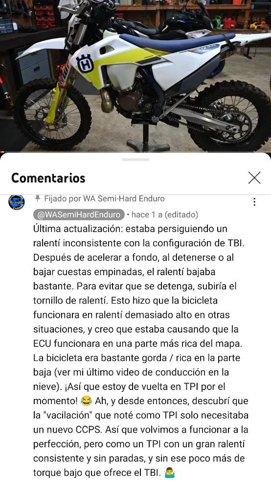

Me he leído todo el hilo. Yo voy a pasar mi 250 Tpi a 300 aprovechando el cambio de pistón y quizás más adelante tendrá más salida la venta de una 300, ya que en este país nos gusta burro grande ande o no ande.
Mi moto tiene cuatro años casi 400 horas y 11.000 kms.
Las nuevas están muy caras y no me atrevo a "lo nuevo" de fabrica.
Además llevo muchos extras, mejores suspensiones, desarrollo, refrigeración... y no me ha dado ningún problema.
También en marzo me empezó a dar problemas una rodilla que la verdad he mejorado mucho, pero no me atrevo a moto nueva.
Me estoy haciendo la picha un lío.

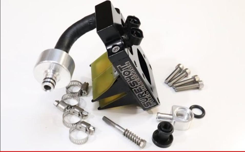

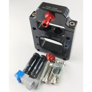

Por lo que estoy leyendo, y dónde venden el kit, como se tapa los agujeros de donde iban los inyectores antes???
Jajajaja, ayuda.
Este es el kit el de la foto?.

El kit lleva culata, software y los accesorios para la reinstalación, pero el precio tumba a cualquiera. 900 y pico €
