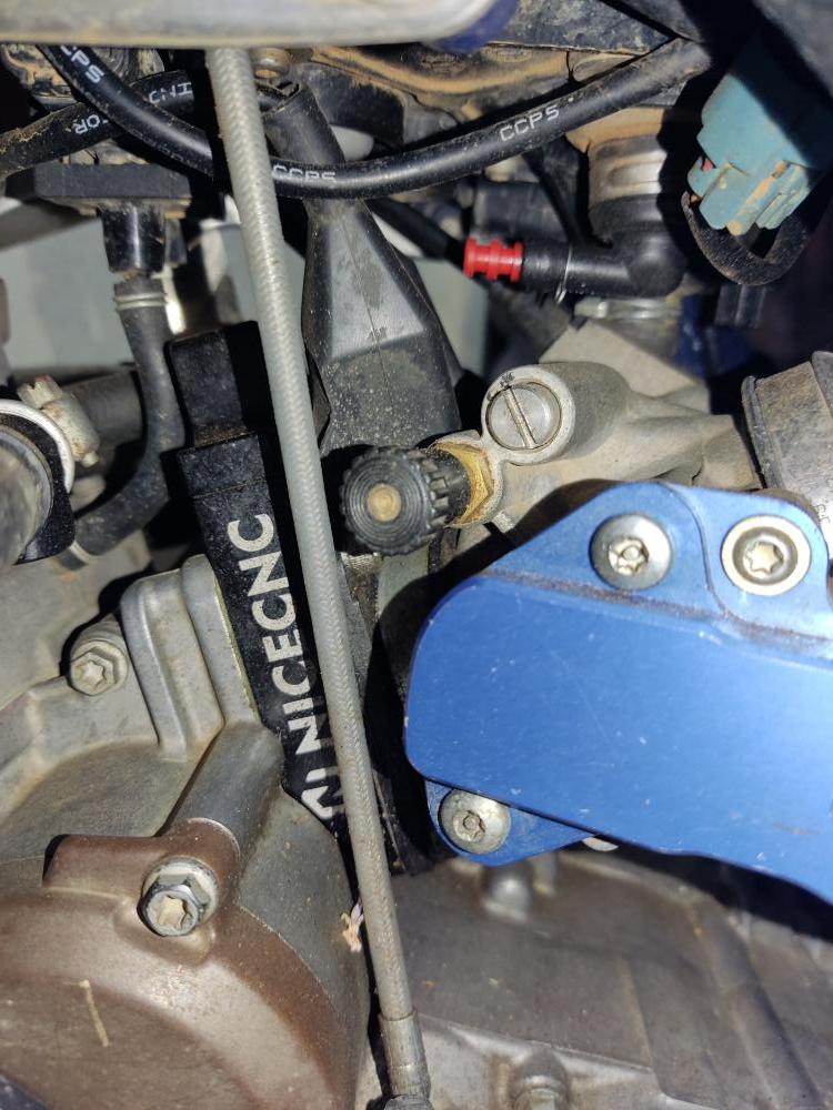

Lleva dos días montado, aguantó estanco la lluvia, barro y la karcher tras las salidas.
El motor mejora en general.
Ya no hace los molestos vacíos típicos del tpi al decelerar y volver a dar gas etc..

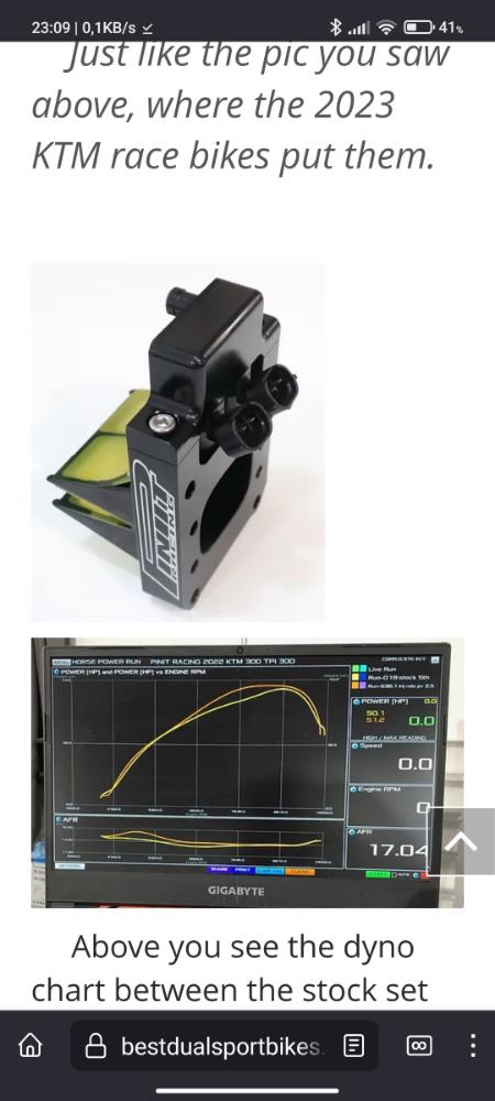

Adjunto una captura del banco de pruebas que hizo un vendedor de este producto, con tpi y "tbi ñapa"
También he eliminado el sistema de engrase por bomba, aunque la bomba sigue conectada hasta que me haga con un conector que emule el voltaje correcto
Editado por Kamdf

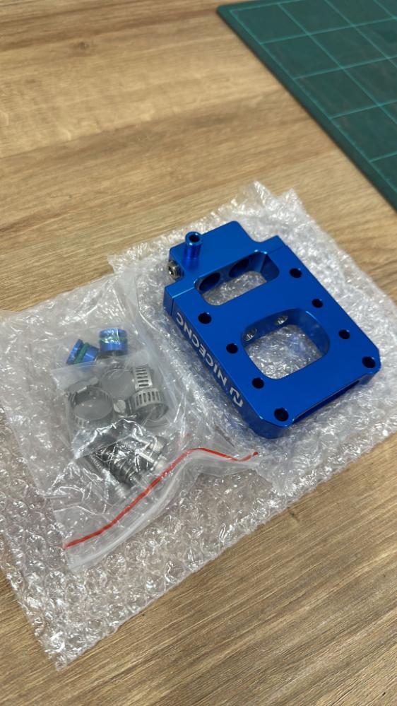

hace 25 minutos, unedu dijo:
La caja de laminas , no se ve en la primera foto, va antes o despues de el reubicador de inyectores?
La caja de láminas en origen va montada en un acople tipo un marco el cuál se ha de separar para atornillar la caja de láminas al bloque de aluminio

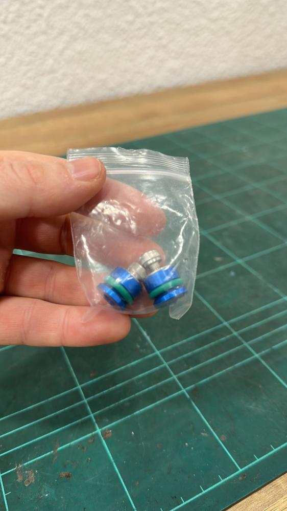

Se ve una raja encima del tornillo que sujeta la pieza azul, o es mi vista...

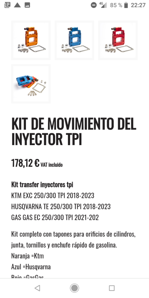

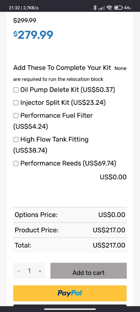

€ 92,78  30%de DESCUENTO | NiceCNC-inyector de combustible TPI para motocicleta, Kit de bloque de reubicación para KTM 150, 250, 300, EXC, XC, XCW, TPI, seis días, 2018-2023, 2020, 2021, 2022
https://a.aliexpress.com/_EHA8eeT
Gracias por compartir.

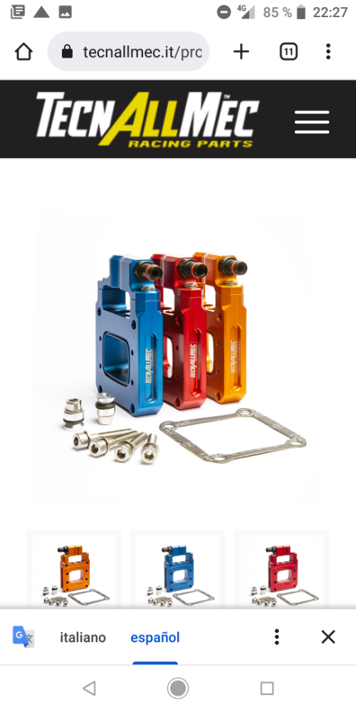

Hace aproximadamente un año intenté comprar este mismo kit pero no fue posible ya que dejaron de hacer envíos a Europa. https://1sttrackmoto.com/product/sure-shot-injector-relocator-tpi-to-tbi-kit/
