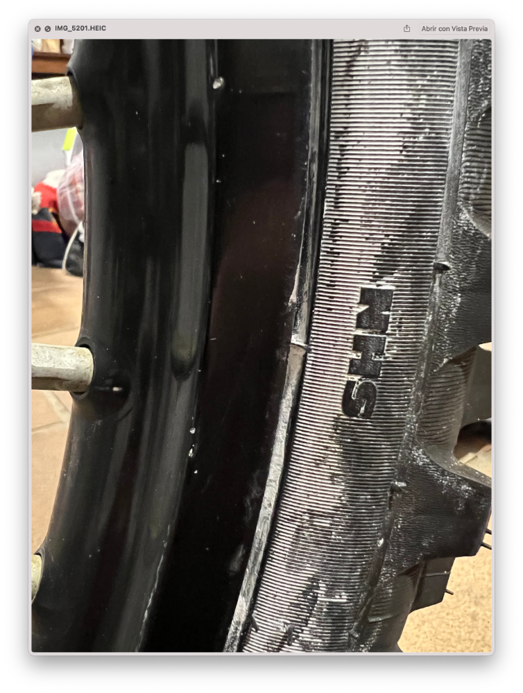

Adjunto imágenes de como tengo la rueda ahora.

La linea concéntrica al eje que se ve en la segunda foto y que va a unos 3 mm del borde de la llanta, te sirve para ver si tienes el neumático bien talonado. Esta linea tiene que estar por igual en toda la circunferencia del neumático. Si no es el caso mete más presión hasta que talone bien y después ya la dejas a la presión que lleves habitualmente.
