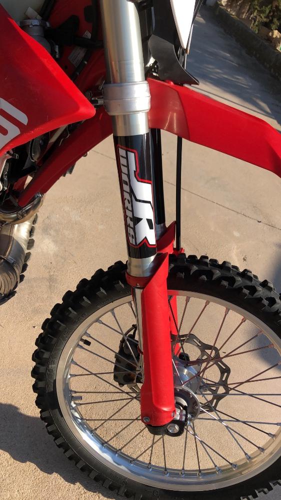

Pues bien, para no enrollarme muchos mas, todos los que tengan una horquilla xplor 48 que vienen con las ktm, husqvarna y gas gas, saben lo que hay, para enduro lento con piedras, bueno, van bien, pero una vez que empiezas a correr un poco mas y a exigirles, en mi caso con 82 kg aprox con equitación, o las dejaba blandas y en curvas me daba las sensación de que iba la rueda pinchada, hacia topes en cualquier salto o escalón y cuando pillaba alguna piedra incrustada en el suelo o raiz, el golpe era seco, como si diera un llantazo o cerraba clicks y se quedaba dura y seca que no copia el terreno.

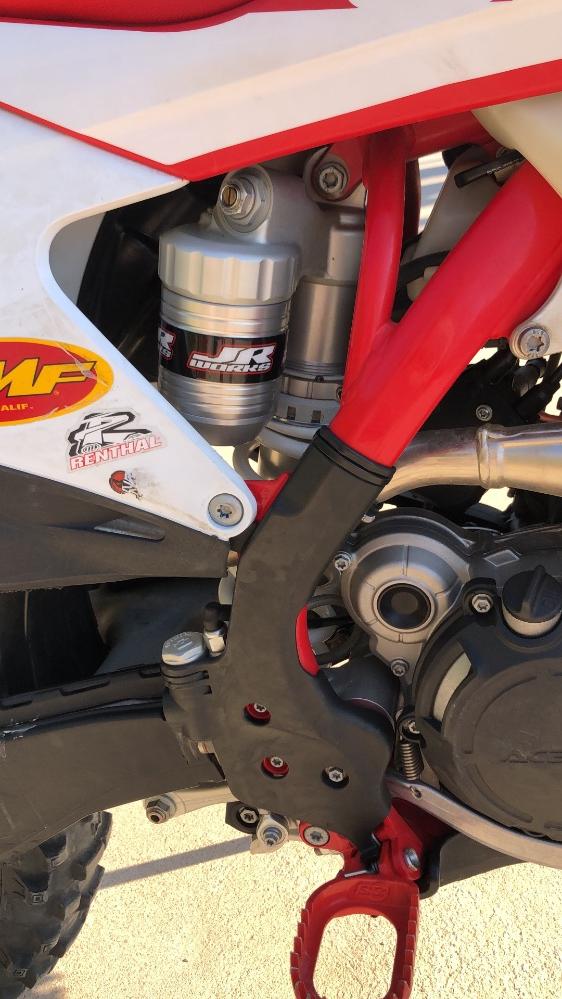

Le comente a Javi de JR WORKS mis inquietudes y me dijo que no había problema, que podía solucionármelo, que en 2-3 días tendría la moto lista. Me ofreció una variedad de kits con pistones con pasos de alta y baja velocidad, regulación en las punteras, revalvulado, blader, aceite… y elegí el que considere que mejor se ajustaba a mi presupuesto y necesidades, así que optamos por montar el kit de pistones de DMX .
Resultado, una maravilla, notar se nota y bastante, antes la suspensión era como comprimir y descomprimir un muelle de los que llevan los bolígrafos dentro, ahora la sensación es como apretar con la mano una pelota antiestres de goma, primero blanda y cuanto mas la aplastas mas dura se pone pero esponjoso, la moto ya no te escupe al ``toparle ´´a las piedras, se traga muy bien las piedras y zanjas del camino, y cuando tomas una curva, tienes la sensación cuando ya has comprimido un tercio la horquilla de que apoyas en algo esponjoso, no se si esta explicación será adecuada..
En el amortiguador, revalvulado y blader, he notado que no me escupe tanto como antes, la frenada y la tracción al mejorado, algo… y alta velocidad muy estable, no hace extraños, en conjunto una gozada.

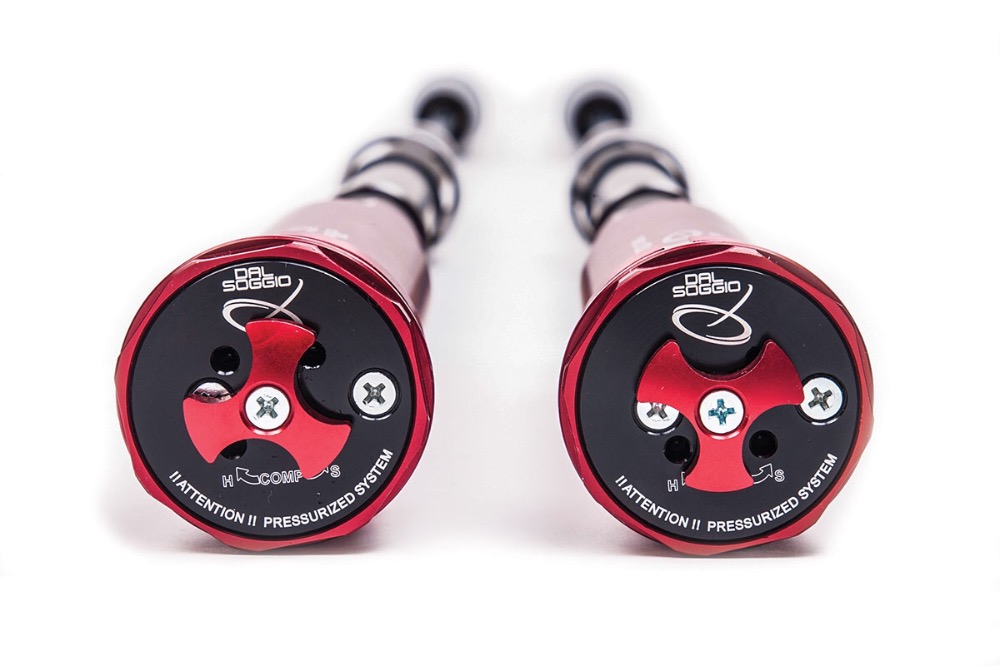

No puedo responder a tu duda porque no he probado ninguno de los que mencionas pero...
Has mirado los cartuchos Dal Soggio Sphere?

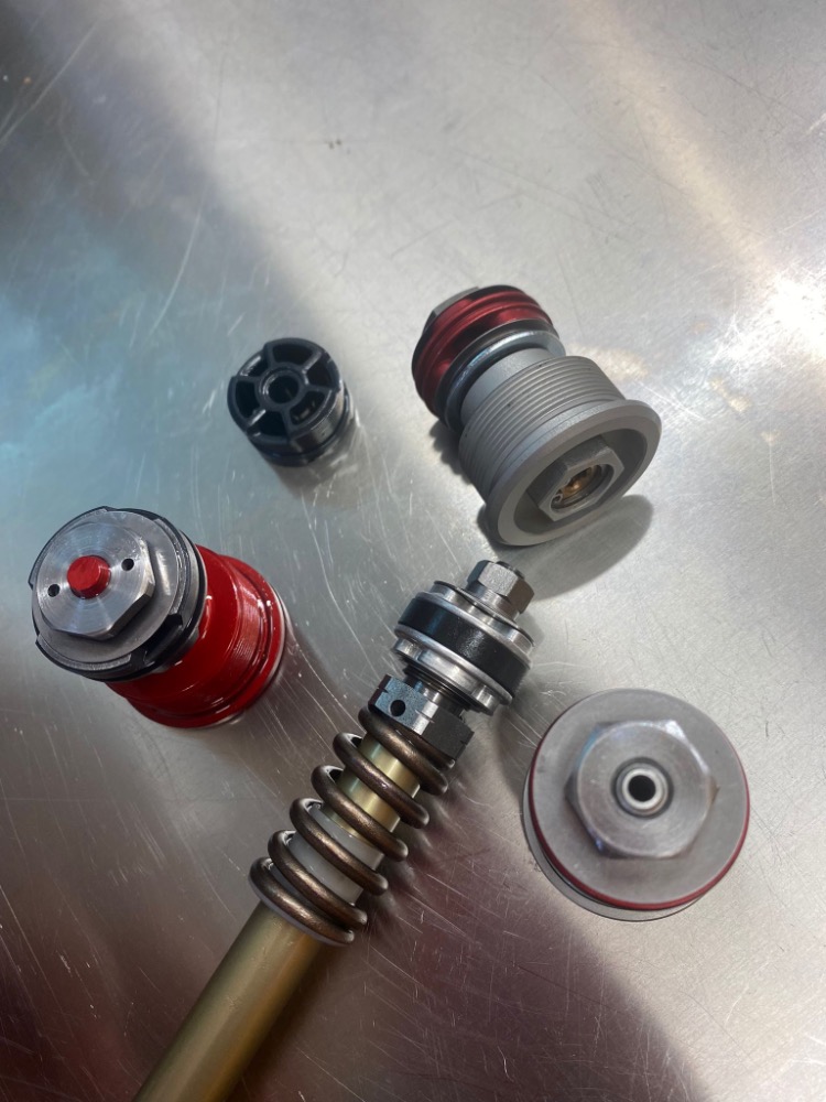

Eso es un kit de válvulas de dmx. Pero no convierte la barra de la extensión. Utiliza solo tres válvulas de las 4 que puede utilizar esa horquilla si la conviertes completa.
Yo la convierto completamente y van de lujo.

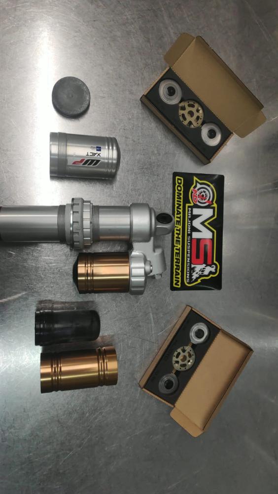

Tienes razón en parte. Los cartuchos no solamente es llegar y montar sino que hay que ajustarlos y eso tb cuesta dinero, de hecho Majoni tiene algo específico para los cartuchos. Yo los probé en una KTM Ezberg de un colega que llegó y los montó y para mí nivel que es el del arrozal y de ir a por el pan por la zona llana, pues como que no me gustaron mucho. El que los montó pues sí, pero a este le va bien cualquier cosa porque no va a por el pan cuando sale.
Lo de los 800 euros el compañero decía que era con muelles y amortiguador trasero.
Hay un montón de preparadores que te hacen la horquilla con doble regulación en la horquilla quitando el pistón ciego revalvulado y el amortiguador con bladder y revalvulado por 650 euros con aceite öhlins , o kayaba ( el Showa tb es cojonudo ), te cambian retenes tb.
Ese tipo de preparación suele ir bien, Majoni la hace con sus válvulas Nd tunned pero desconozco el precio, TNT tb te lo hace, Marupro ( las deja muy bien por cierto ) Dataracing, Augé ( un poco más caro pero es comprensible ), Racetech, JRWorks, MCS( éste es el que me las está haciendo a mí ) , etc.
DMX sin embargo no hace ese tipo de preparación ya que como dice Miguel Mac te deja las cosas como a medias porque falta justamente la madre del cordero que es la sustitución del sistema xplor en la barra de compresión. Mi horquilla llevaba esa preparación y encima con un revalvulado digamos que no para el enduro que yo hago. De hecho llegué a pensar que ACM en la última revisión se había pasado en el nivel de la cámara porque no entendía la mitad de las cosas que me pasaban con la horquilla, y eso que he sufrido las 4CS y las Ollé.
A mí lo de DMX no me gusta nada, bueno nunca me ha gustado DMX es cierto, sé que hay mucha gente contenta pero para determinado tipo de enduro no para el que yo practico.
Yo barajé lo de los cartuchos y al final creo que no me merecen la pena para mi nivel y lo que hago, por la mitad de lo que valen tengo una suspensión decente, que se quedará con la moto cuando la venda ? pues sí eso es lo peor que le veo a esto, cabe quitarlo todo ( yo tengo todas las piezas en bolsas ) pero no creo que me ponga a quitarlo ni de coña.
Los Shims, el bladder, el float, el crossover, el pistón ciego, las válvulas, los casquillos, los muelles, y la madre que lo trajo , al final es un lío tremendo si quieres saber lo que sucede con la Xplor y cómo mejorarla, y eso con los cartuchos pues no sucede, te los traen los ajustas y a correr.

Majoni kit pro tuned . horquilla 500€ más IVA sin muelles y amortiguador 300€ más 89€ botella más IVA más muelle y si pones muelles 195€ más suma y todo más IVA te vas a una pasta
