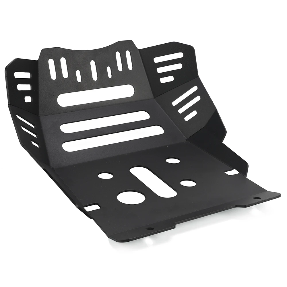

Cambiando de tema.   Tenéis alguna buena idea para un cubre cárter.  Yo de momento he vuelto a uno de plástico sin aletas que me regalaron en el concesionario.  A día de hoy no recuerdo haberlo golpeado y de hecho no está ni siquiera rayado.  Lo se por que cada vez que acabo por los suelos tengo la ocasión de verlo.  Pero como la cabra tira al monte y cada día estoy más confiado y entro más a saco en los pedregales no estoy muy tranquilo con el cubre cárter de plástico.
El que adjunto a continuación es de aluminio, es específico para la CRF y se vende en negro y en rojo.  Lo venden en aliexpres.  Sale por 67 € incluyendo portes.  Supuestamente la entrega es en 15 días.
A parte de la goma AXP para proteger las bieletas que siempre se le puede añadir ¿Os parece si hay algo mejor?
