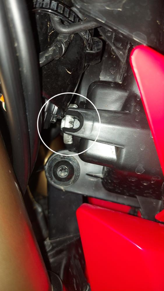

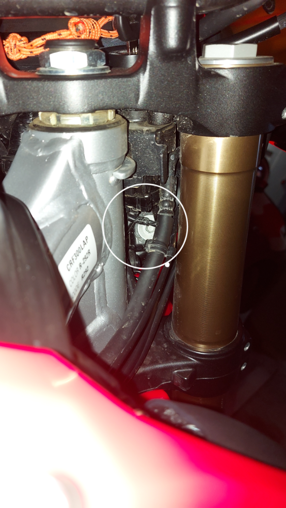

alguien sabe cómo ajustar la altura de la luz del faro
Buenas Megadeth,
Lleva un tornillo al que accedes desde el lado derecho o desde detrás del faro también por la derecha. Se ajusta con una llave o vaso de 8mm.
Te pongo un par de imágenes del tornillo en cuestión. Es lo que marco dentro de un círculo blanco.
  • Mola 2
hace 15 horas, Oskr_Msn dijo:
Buenas Megadeth,
Ah si ese es el tornillo que yo vi tenía que ser ese
Muchas gracias

El 20/11/2023 at 19:46, 2mj dijo:
Supongo llevara un tornillo en la parte baja del faro como todos.
El bloque faro tiene un par de tronillos inferiores sobre agujero redondo (quiero decir que no son colisos o alargados o elípticos o llámalos como quieras pero que sólo permiten una posición fija).   En definitiva,  que no permiten bascular el conjunto para cambiar el ángulo.
No sabía nada de ese tornillo M8 que actúa sobre la rueda dentada.  Gracias Oskr_Msn!!!
