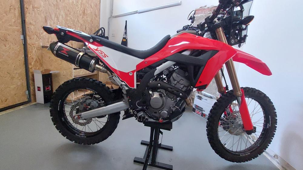

Buenas,
yo he montado el asiento de SeatConcepts version baja, y la verdad es que se nota la redución de altura.
Al cambiar amortiguador por uno mas duro (YSS) y el muelle de las barras, hace que la moto sea un poco mas alta, y con mi 1,71 llego justito.
Pero creo que la mejor solución (para mi) es rebajar un poco el asiento (como he hecho),  no modificar la bieleta y practicar y practicar hasta que te acostumbras a ir ahi arriba 🙂
Lastima que entre transporte y tasas de aduanas cueste un riñón, porque va my bien.

Pues estéticamente ha quedado muy bien. Y en lo que se refiere a la altura también parece que -20 mm han caído de sobras.  Lástima que se me va de presupuesto.  Espero que XTRIM obre el milagro de por lo menos -15 mm y asiento de gel.
Por cierto,  el cubre cárter largo que tapa la bieleta parece de material plástico.  ¿Es así? ¿que marca es?
Gracias por adelantado.

Muy chulo, pero desde mi ignorancia no es más económico llevarlo a un tapicero a rebajarlo?
hace 1 minuto, tomeu dijo:
Eso habrá que verlo.  El presupuesto inicial de XTRIM era de 75 € aprovechando la cubierta.   Ya os contaré en cuánto queda con acolchado de gel y la mayor rebaja posible y lo que es más importante,  cómo queda.  SeatConcepts trabaja con la ventaja de cambiar todo el asiento.

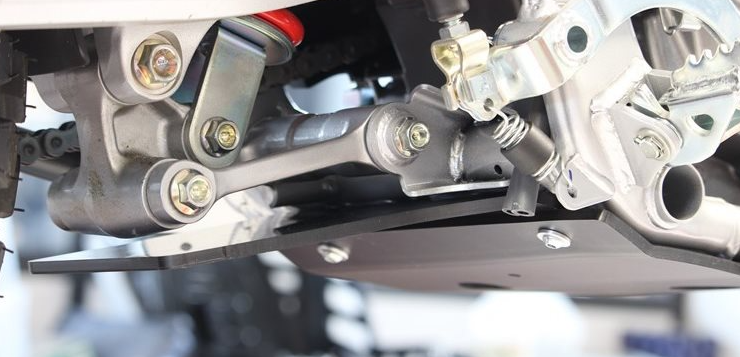

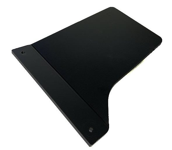

Es el de AXP, igual que el cubrecarter.
Tiene buena pinta.
Se fija en los dos últimos tornillos del cubre cárter.  No es gran cosa porque la parte posterior no va fijada a ningún sitio pero es lo mejor que hay.  Estuve dando vueltas a esta cubierta/protección y no creo que exista una solución mejor.  Para la CRF 250 hay un cubre cárter de aluminio que lleva integrada una cola que protege las bieletas y que, efectivamente, va montada en voladizo desde los dos últimos tornillos de fijación.

pues queda muy bien, pero el precio con portes se me va a 425$ y si luego ademas te lo para aduanas ya me parece una ida de olla más que notable.
De bien seguro queda muy bien y la recuccion de más de 2cm se tiene que notar.
En mi caso voy por el mismo camino, ya tengo el YSS con botella, he subido horquillas 1,8cm y detras llevo bieletas, pero en posicion de casa, voy justillo para tocar el suelo, con lo que seguro que en terreno delicado implicará alguna caida (o casi todas).
Miraré de ir a un tapicero, por caro que sea, siempre sera más economico que lo del seatconcepts, que como digo, me ha parecido muy buena opcion, pero a mi parecer desproporcionada de precio, eso si, me alegro que te haya mejorado tanto la posicion, yo creo que tambien con 2 cm menos seria feliz.
