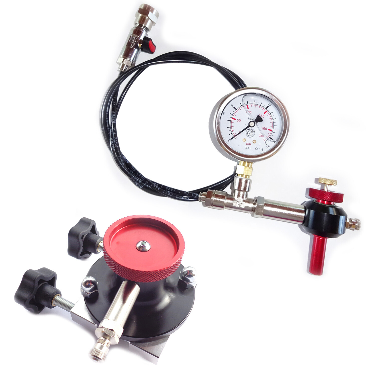

hace 19 minutos, Edu55 dijo:
El único problema es encontrar el nitrógeno para poder meterlo entre 5 y 10 atm, dependiendo del amortiguador que sea, la mayoría  de los casos a 8atm
Encontrar N2 es facil, hay una amplia variedad de envases.
Botellas de distintas capacidades.
Una botella de 11 litros de tamaño a 200 bar esta en unos 350 euros
Botella Gas Nitrogeno 11L
Hay que montar un reductor, o regulador de presion de 200 bar a 15 bar que cuesta unos 150 a 200 euros
Luego la herramienta para meter el nitrogeno al amortiguador, hay unos tres tipos, y tienen un coste de 30 euros la de aguja hipodermica, la de valvula schrader que suelen costar de 200 a 350 euros, y las de tornillo de M5 que usan los WP que cuestan un pico.
