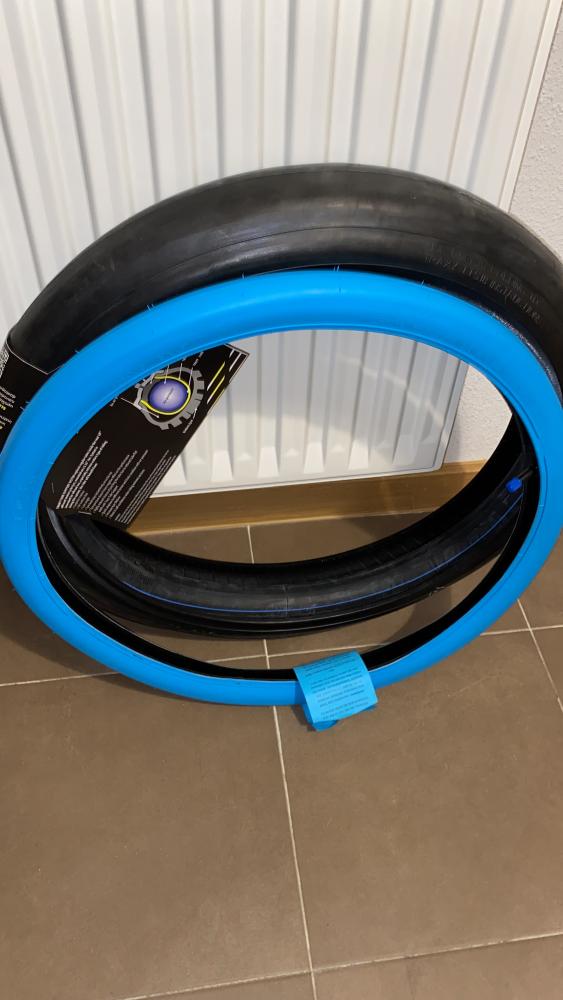

Esa es la gran ventaja que le veo a este sistema.   Creo que esta semana me llega, pero no lo podre montar puesto que el neumatico que tengo para montar es de 100 de altura y el fabricante a

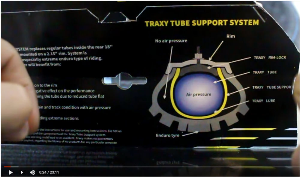

El tublis y el nomouse digamos que hacen o intentan hacer tubuless la rueda, mientras que este sistema es una rueda normal, con aire de una cámara normal, pero que intercala entre neumático y cámara u
Parece un nomousse pero sin meterle aire a la cámara exterior, o sea siempre rodaras blando pero la cámara interior impide destalonar.

Me da que  la información del vídeo es un poco incorrecta, o se me ha pasado o no aparece la válvula por ninguna parte para echar el aire a 2.0 y luego bajarlo a  ¿1,5 no es excesivo?, yo al menos nunca he pasado de 1.0 en motos de campo y por como se ve en el vídeo como se comprime la cubierta, ¿no será 0,5 en lugar de 1,5?
Yo diría que es una cámara de toda la vida (mas o menos gruesa) con una carcasa dura,para que sea mas difícil pinchar llevando presiones bajas
Si tiene aire no es un mousse
Yo veo el mismo sistema q el nomousse pero con freno cubierta y sin válvula para hinchar el neumático.
Edu, esa presión es para la cámara de dentro, no para el neumático.
Viendo ambos videos se entiende perfectamente: es simplemente una carcasa extra que se mete por dentro de la cubierta, y a su vez por dentro de esta una cámara normal pero pequeña que ayuda a talonar y mantener la presión. Es como meter una carcasa interior extra de refuerzo para evitar pinchazos -y supongo que llantazos- en la zona de rodadura.
Por supuesto, necesita Papillón, ya que la presión porque al traccionar con baja presión puede girarse y seccionar el obús.
El mayor problema que le veo podría ser el lastre extra que supone llevar esa carcasa "blindada". Porque de resto lleva cámara y freno cubierta como una rueda normal.
El tublis y el nomouse digamos que hacen o intentan hacer tubuless la rueda, mientras que este sistema es una rueda normal, con aire de una cámara normal, pero que intercala entre neumático y cámara una plancha antibalas, jajaja.

la novedad es bastante clara con respecto a los sistemas nomousse y tubliss, ya que este no lleva aire en la camara externa, la interna es bastante mas grande y hace que el neumatico no se desforme en exceso. Por lo tanto Si es un nuevo invento.

No es lo mismo que el tublis. En este aparato no hace falta llevar aire en la camara exterma, osea que no pinchas, no hay que meter mechas en caso de pinchazo porque pinches o no el neumatico te da igual, por lo tanto Si es novedad.
Como punto negativo creo que debe haber un excesivo desgaste de la superficie de goma interna, ya que esta en contacto continuo con el neumatico, aunque al llevar freno cubierta no debe de haber abrasion el mismo contacto puede que desgaste ese caucho. Igual lubricandolo mucho pero no lo se.
