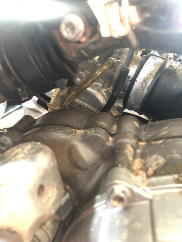

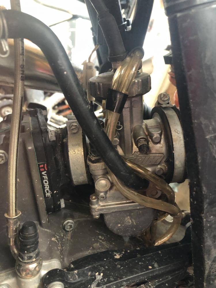

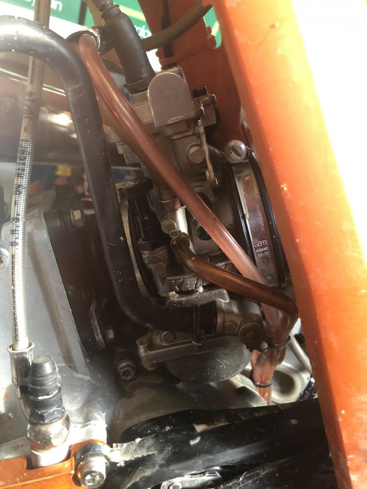

Creo que me han estafado, problemas con el carburador
Xtreme1752
Vamos por partes
El motor va redondo?
Aguanta el ralentí bien contando las pistonadas?
Se acelera sola ?
Cuando se viene abajo es que se ahoga ,queda fina , queda gorda , falla de chispa o vete a saber , Pero la tobera primero¡¡¡

Me han vendido la moto con ese carburador  = Me han estafado. Solucion?? Le vendo la moto al primero que pase y asunto resuelto. Por supuesto, eso no va a signifcar estafar a nadie.
Se la han colado si, pero ese carburador no es el de una 50cc, simplemente es un modelo más viejo de pwk.
Primero revisa la tobera de admisión que se ve en muy mal estado  que esta pegada o rajada ? De paso revisa las láminas y si tienes la oportunidad de probar algún carburador de algun compañero saldrás
hace 1 hora, emoticono dijo:
y no es mas facil que vea si lleva el muelle verde y el tornillo apretado asta el fondo...
eso huele a que la valvula no habre del todo....
Por eso mismo decía lo de mirar la bujía, por ir descartando cosas.
Si es carburación debería salir muy pálida, si es como bien dices válvula que no abre saldría muy oscura por no poder evacuar.
Para todo esto lo 1º es cambiar de mecánico
