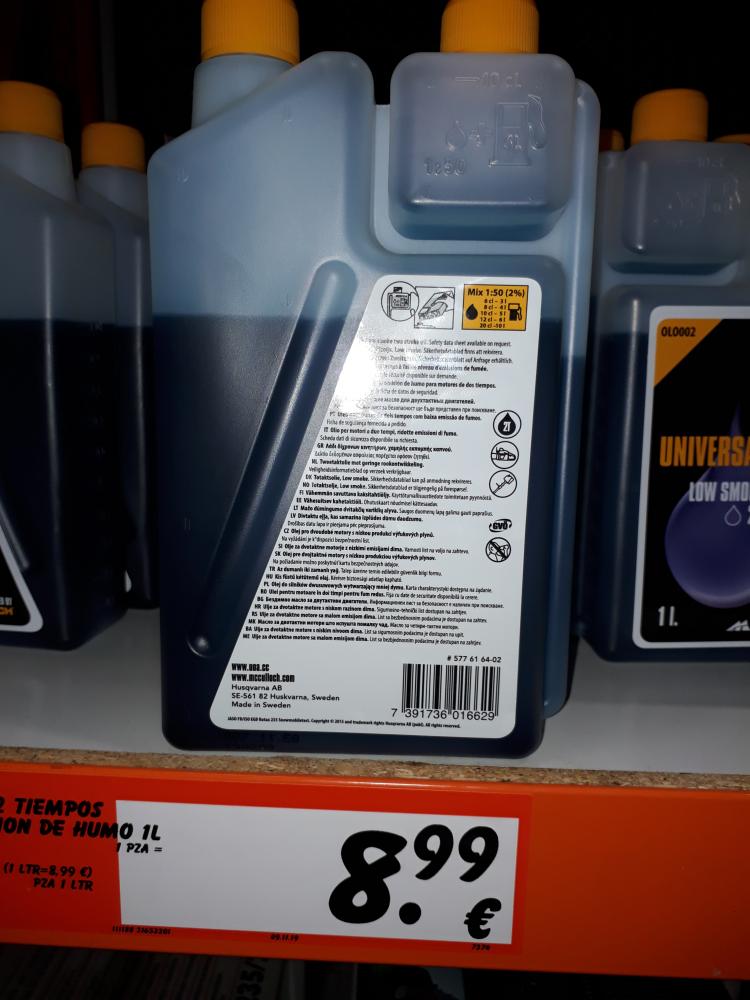

Precisamente, hoy he comprado una motosierra Stihl, para podar los rosales....y, el agente oficial me dice que no haga la mezcla con aceite de moto, que la gripare, no a si, si uso el de la motosierra para la moto, ya que las motosierras giran a muchas mas rpm, unas 15.000 la mia, eso dice.
El litro vale 14 euros.
Y que la gasolina no la tenga mas de 1 mes en el deposito.
Creo que lo dicho es de mucho sentido comun.
Y dicho esto, me produce curiosidad probarlo, pero probar a echar aceite Stihl a la Xtrainer, a ver que ¡
Como mucho, que se joda el motor, pero, y lo que voy a disfrutar, comprobando que un aceite de motosierra va igual o mejor que un Motorex ?
Las motosierras stilh giran a menos revoluciones que una moto, sacan mucha menos potencia por centimetro cubico y duran mucho mas
Yo con las stilh que son de las mejores junto con las husqvarna,  he tenido 8 horas al dia durante 4 meses al año durante 4 o 5 años (igual mas de 3000 horas) sin hacerles motor, en una empresa de poda con varios trabajadores
stihl tenia durante mucho tiempo 3 aceites, normalmente vendian uno semisintetico, y tenian uno sintetico que es bastante peor que lo que le echamos a las motos, el mejor sintetico  de stilh creo que era  jaso fb y los buenos que usamos en las motos son jaso fd
por tanto una motosierra es mucho menos exigente en aceite que una moto de enduro,  va con cualquier casi con cualquier  cosa
ahora he mirado por internet y he visto que el mejor de stihl ya es un jaso fd
yo a las motosierras siempre les he puesto el mismo aceite que a las motos que en mi caso es de la marca gro, mas o menos al 1,5 por ciento, despues  de varios miles de horas en varias motosierras ningun problema. El fabricante recomienda usar el 2 por cien de su marca.
Como lo he visto en algun otro tema del foro lo comento, los aceites de motosierra stilh semisinteticos o minerales son peores que lo que la mayoria les ponemos a nuestras motos
 el aceite de motosierra husqvarna sintetico es jaso fd, igual que el mejor de stihl asi que ese si que es de los buenos y se lo podeis poner a la moto bien tranquilos
al contrario lo mismo, el de la moto a la motosierra sin problemas, pero no le pongais a una motosierra un motul 800 que no lo quemara bien
si os fijais en las especificaciones de la lata lo vereis
espero que os sirva
espero que os sirva
Pues segun he leido en las pag. delos fabricantes de motosierras, dependiendo de la marca y cilindrada, estas giran desde las 8500 rpm a pasar de 15.000 rpm y esto es mucho, pues una moto de enduro, no gira a estas rpm mantenidas.
Lo que quiero decir, es que los aceites para las motos de 2t, no valen lo que cobran por ellos. Claro está, que cada uno puede hacer y echar a su moto lo que  considere oportuno.

El 26/11/2019 at 18:04, masmacho dijo:
Como mucho, que se joda el motor, pero, y lo que voy a disfrutar, comprobando que un aceite de motosierra va igual o mejor que un MOTOREX ?
Tengo un motosierra Pouland va a hacer 40 años...en aceites ha pasado por el que había a mano sae 30, ya cuando empezó a haber a mano de mezcla de moto, bradol, 3cv, cepsa, repsol..el que tuviera el surtidor,  el A747 por aquí estaba a precio del jabugo así que ni en nochebuena.. y el motorex no se sabía ni lo que era. Vamos como en las motos sin sierra.
Y ahí está sin haber abierto el motor paná..
Lo suyo sería ver que lleva ese aceite milagroso de stilh, sabes bien que todos tienen marca propia que se lo fabrica otro, igual es castrol, con unas especificaciones x.. y que esas especificaciones puede que no sean lo que el Sr. de stilh te cuenta tan mágico o sí..
A mi lo que me dejó patidifuso es que me dijesen que el de stilh megachachi iba al 1-1,5% y si echaba otro de otra marca daba igual la calidad se lo echara al 5%...
lo mejor para entender esto es un lema portugues que vi hace tiempo y basicamente decia
desde que cumplen la norma es como una religion cada uno tiene la suya
yo antes echaba motorex pero es tirar el dinero
si miras las especificaciones que da en su propia web no dista mucho de aceites que cuestan la mitad muy lejos de por ejemplo el 747 u otros aceites top (a mi gusto innecesarios para enduro)
