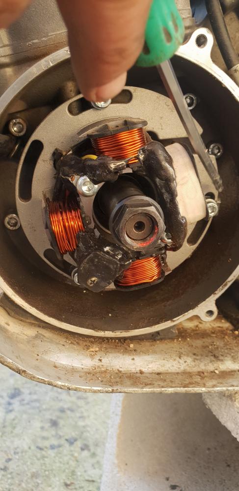

Como no te expliques mas,es difícil diagnósticar tu avería ,comprueba con un testér si sale corriente del plato magnético cables que salen de el .saludos
Lo he comprobado y no sale corriente,he quitado el encendido para que mi padre lo lleve a reparar,conoce a un hombre que antes se lo.hacia para el taller,espero que despues de esto no me de muchos mas problemas

Pero sabes seguro que es el encendido??haber Si te vas a poner a reparar sin saber de dónde falla.
hace 31 minutos, Josetxt dijo:
Si,comprobe si habia corriente en los cables que salen del encendido y no habia,ademas que al desmontarlo.vi que tenia varias reparaciones,os dejo una foto para que veais que lo han toqueteado anteriormente20190126_170238.jpg.a50d52a660f71b070e059aab533aa602.jpg

Pufff...Yo de ti o me desacia de la moto o la desmontaria entera para revisarlo todo y dejarla en condiciones
hace 3 horas, Josetxt dijo:
Le arreglare esto y la.probare,si me da mas dolores de cabeza la vendere
