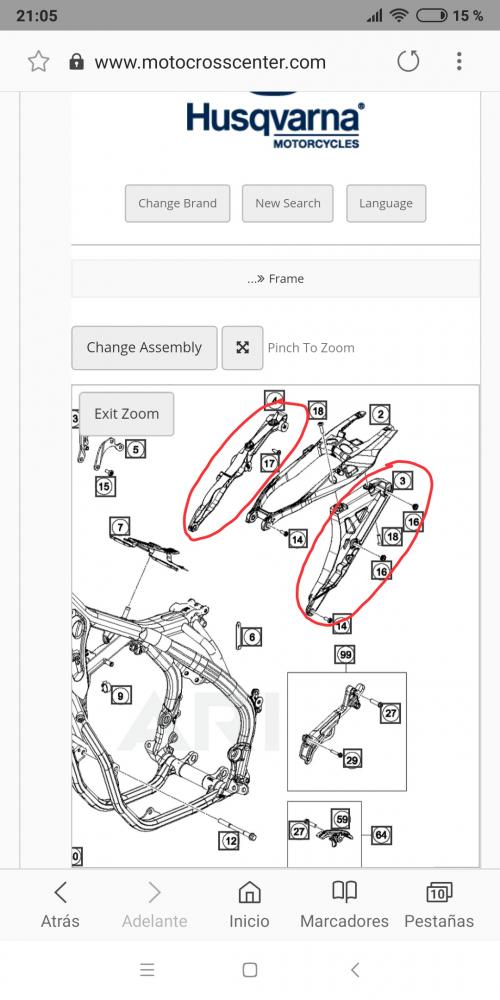

El 17/11/2018 at 17:16, Gus dijo:
Esos son los laterales del subchasis a los que se refiere el compañero.
Hay que vigilar las tapas laterales traseras (los dos plásticos  portanumeros laterales gigantescos que llevan las Husqvarna) porque rozan en esa zona inferior justo por encima del tornillo y van desgastando el subchasis. Fijaos. Quizá por eso haya partido por ahí.
Yo he recortado un poco el filo de esos plásticos para que no toquen el subchasis porque me lo estaban comiendo.
Un saludo
