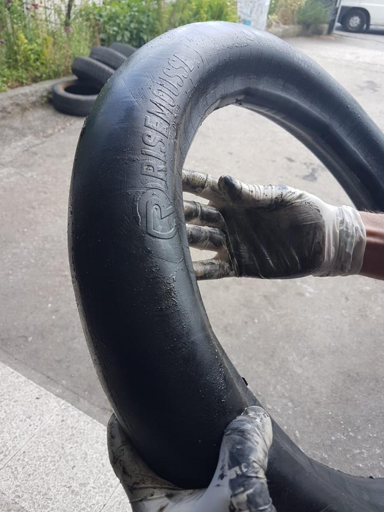

IMG-20190619-WA0014.jpg.e5f3b6cdf013f07888a8a097cb274813.jpgBuenas chicos, pues os comento. Tengo beta 300rr 2019 y le monte para estrenarla el risemousse atrás con la Michelin  enduro que trae la moto de fábrica y resulta que no aguantó más que media rueda. No hago enduro extremo ni soy de los que ando en pista a toda pastilla. El mousse era un 140 y se quedó en 110. Como si encogiera. Algo muy extraño. Creo que no volveré a poner otro.

Hebado12
No se igual venia defectuoso, ya le he comunicado el problema al vendedor y a ver que me cuenta. Igual fue un fallo de fabricación  no lo se

Terrybille
Yo tengo uno puesto, el modelo de enduro en la rueda trasera
Lo tenia montado en una Michelin enduro medium y ahora en una rebel (que e usado dos veces)
Yo el problema que le veo mas que que se degrade, esque se pone cuadrado muy rapido, se aplasta y queda con un tacto un poco raro, porque yo cuando quite la Michelin pense que el mouse hiba a estar para tirar con rotos y cortes y no fue asi estaba perfecto.
Con la Michelin de ultimas tendia a medio destalonarse, no ajustaba bien contra la llanta la cubierta y lo he montado en esta haber que pasa.
Yo personalmente tanto por tacto como por duracion de momento como Michelin no he encontrado nada la pega esque nuevos estan duros

cebedal
hace 20 minutos, Terrybille dijo:
Cuando no usas la moto la dejas levantada en caballete?

breil44
1 hour ago, Terrybille dijo:
Es que en un neumático Michelin tienes que montar el Mousse Michelin,si no ,no queda bien ya que el Michelin médium tiene más balón que un neumático de enduro normal.Te quedaría muy blando el neumático e incluso ni te destalonaria bien.

Terrybille
1 hour ago, cebedal dijo:
Si siempre
hace 23 minutos, breil44 dijo:
Es que en un neumático Michelin" rel="">Michelin tienes que montar el Mousse Michelin" rel="">Michelin,si no ,no queda bien ya que el Michelin" rel="">Michelin médium tiene más balón que un neumático de enduro normal.Te quedaría muy blando el neumático e incluso ni te destalonaria bien.
Ya, me di cuenta al montarlo, queda un huquecillo por la parte de arriba, pero con la rebel pasa lo mismo, tiende a ponerse cuadrado, aunque si queda algo mas apretada la cubierta

Enduro4
Yo llevo unas cinco salidas con el mousse de enduro y de momento ni tan mal. El de atras no se si porque el neumático tiene un flanco muy blando o por que (es una rueda de cross marca cst que creo que es china pero que no me va mal) pero se nota la presión más baja de lo que anunciaba( 0.8) .
Delante llevo una dunlop(que no me gusta nada) pero la presión se nota mas dura, yo creo que es porque el neumático tiene los flancos más duros. Hago enduro de muchas trialeras pero si que por los enlaces me gusta ir fuerte, así que no me importa que bajen un poco la presión pero tampoco quiero que me duren dos telediarios. Veremos que pasa con el tiempo

Enduro4
El 19/6/2019 at 22:06, Hebado12 dijo:
IMG-20190619-WA0014.jpg.e5f3b6cdf013f07888a8a097cb274813.jpgBuenas chicos, pues os comento. Tengo beta 300rr 2019 y le monte para estrenarla el risemousse atrás con la Michelin" rel="">Michelin  enduro que trae la moto de fábrica y resulta que no aguantó más que media rueda. No hago enduro extremo ni soy de los que ando en pista a toda pastilla. El mousse era un 140 y se quedó en 110. Como si encogiera. Algo muy extraño. Creo que no volveré a poner otro.
A ti el mousse se te hizo más pequeño pero no se te deshizo ni nada de eso no? Lo has montado otra vez en el nuevo neumático?

Hebado12
hace 12 minutos, Enduro4 dijo:
No no para la basura, no vale, lo mande a Motocrosscenter de vuelta y me mandaron uno nuevo. La cuestión es que si lo montas con 140 de neumático no hai manera de talonar la rueda
