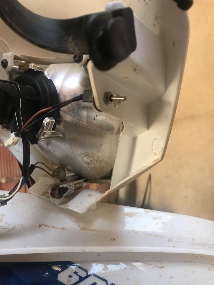

Hola a todos!!! Llevo ya bastante en este grupo, no he escrito demasiado ya que tengo que aprender mas que aportar.jj a lo que vamos. Hace un par de meses cambié la moto, y ando poniendola a mi gusto

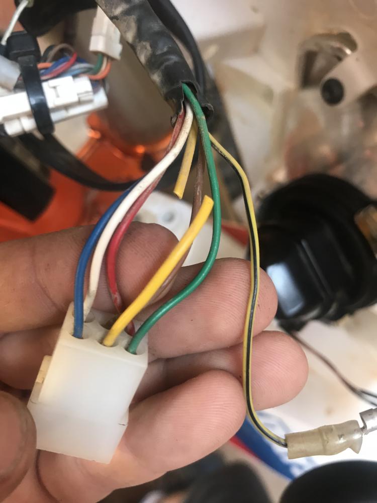

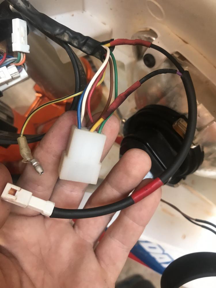

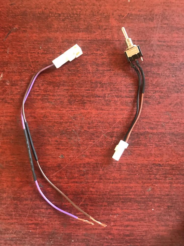

Ya está hecho y perfecto!!! yo no he cortado los cables. He sacado la clavija del cable amarillo( en mi caso también iba una blanco unido) de un extremo y en el otro he puesto una grada

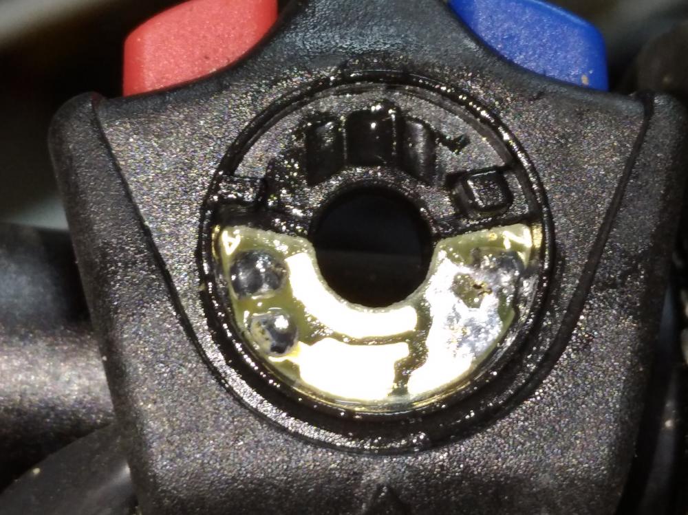

hace 1 hora, melon dijo:
Retomo este tema.
En la 2018 fue questión de forzar la palanca y queda a la vista un teton que se corta y listo.
En la 2020 no he conseguido hacerlo.
En corta hay una pieza metálica que esta uniendo las dos pista paralelas que se ven en la imagen. En larga esta pieza se desplaza a la derecha de la imagen y une las dos pistas paralelas con la tercera pista.
Aunque en la parte superior de la imagen se ve una tercera muesca para la bola que hace los movimientos lo unico que se conseguiria es que la pieza que hace de contacto se desplace a la izquierda siguiendo en contacto con las dos pistas paralelas y por tanto con a corta encendida. Creo que incluso tocaria en los puntos de soldadura.
Por tabto no encuentro la manera de hacerlo sin meter un interruptor adicional (que es lo que quería evitar). No he buscado pero quiza se vendan llave con la posición de apagado.
¿Alguien tiene otra solución?
Creo en su día puse la mía, solo quitar de la bombilla uno de los cables (cortas o largas al gusto) en una posición enciende y cuando pones la otra pues solo la posición, fácil y rápido sin romper nada.

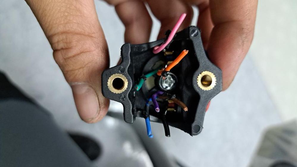

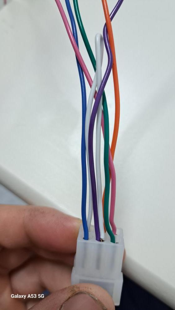

Buenas yo quiero poner este interruptor de KTM con las luces con que se encienda posicion y larga o corta..nose que poner igual larga mejor por si algun dia se me hace de noche pero tengo una duda haber que cable de estos es el de alimentscion y cual corta y larga
En el mando a las luces llegan el color azul y morado por un lado...qie es posicion y corta creo yo y al otro lado llega el verde solo
Pero la duda es abajo que hay dos pines juntos por el cable blanco...y del blanco sube el morado..yo creo q poniendo en un lado del interruptor uno blanco y en el otro morado con verde deberia de ir posicion y larga no?

hace 20 minutos, Arkaitzi ktm dijo:
Porque no quitas un cable de los que van a la bombilla y listo, posición siempre y corta o largas según decidas.
