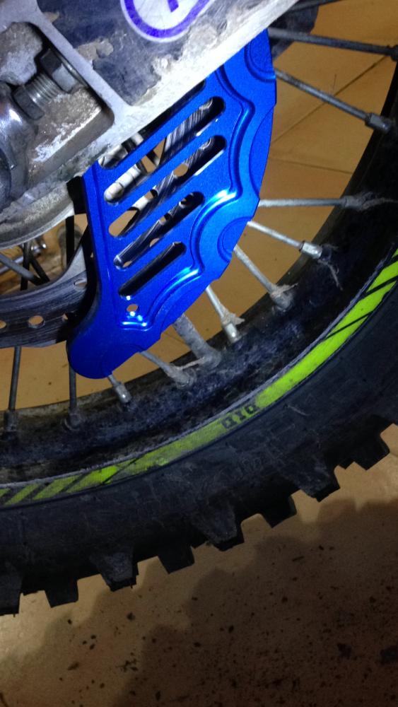

El 22/12/2017 at 19:54, alexrg07 dijo:
Me ha llegado el protector de disco delantero y es exactamente el mismo al acerbis que tiene montado mi primo, igual en forma y en calidad de materiales, pero vaya, idéntico, y encima el "chino" trae el aluminio en naranja... 19€ frente a 50 y pico €... Ahí lo dejo.
Me tienen que llegar los cubre manetas pero por ahora pinta bien la cosa, habrá cosas de la misma calidad que las originales y otras que no, está claro...

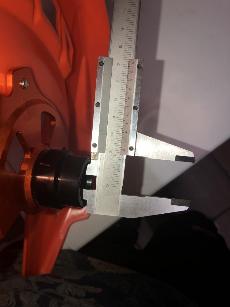

Hola buenas tuviste que modificar algo porque yo he pedido uno de aliexpress también y cuando lo he intentado montar el eje no pasa porque es mas estrecho y pega
hace 13 horas, Jorgefabero dijo:
Nada, llegar y montar, el casquillo es exactamente de la misma medida que el original... También decirte que mi moto es 2006, y a partir de 2017 o por ahí aproximadamente, cambiaron el eje a uno más fino en ktm... Entonces tienes que fijarte bien que el que compres es de los modernos.
hace 30 minutos, alexrg07 dijo:
La mía es del 2012 y no entra porque pega el eje no se de cuanto será.
Si alguno le ha pasado lo mismo sino acabare comprando el adaptador de acerbis y se lo montare al protector
Creo cambiaron el eje a más fino en 2016, quizás la tuya ya estuviera cambiada por algún motivo.
Cambia los casquillos, es barato y casi seguro algún conocido tendrá viejos.
hace 16 minutos, drz250 dijo:
Medí el eje y es de 26 , creo que ya se cual es el problema el adaptador creo que es de las nuevas porque el hueco mide 22
hace 5 minutos, Jorgefabero dijo:
Si, yo creo que es de las nuevas entonces
