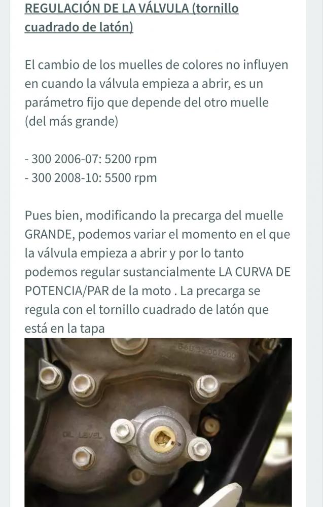

Creo que intercabiar muelles no influlle para nada en los bajos de la moto, los muelles infullen en la manera en como abre la válvula de escape(más  agresiva o más lineal) pero en bajos la válvula de escape está siempre cerrada, a menos que llames bajos a partir de 5000 rpm que es cuando suelen empezar a abrir. _20180113_214516.JPG.277ee70e86ebff09c2bbe6b5e8ecc05c.JPG
Te invito a probarlo y a jugar con su precarga. Verás como influye

neo3537
Influye pero no en la forma que buscamos cada uno.. y en el regimen de conducción que la lleves...   desde luego no es lo que yo buscaba.
