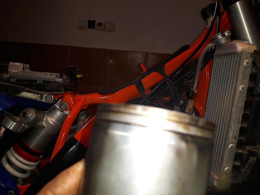

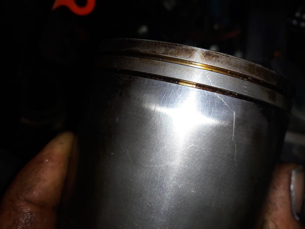

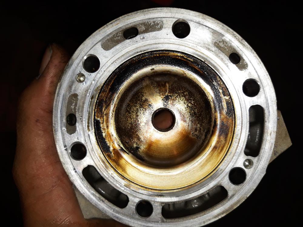

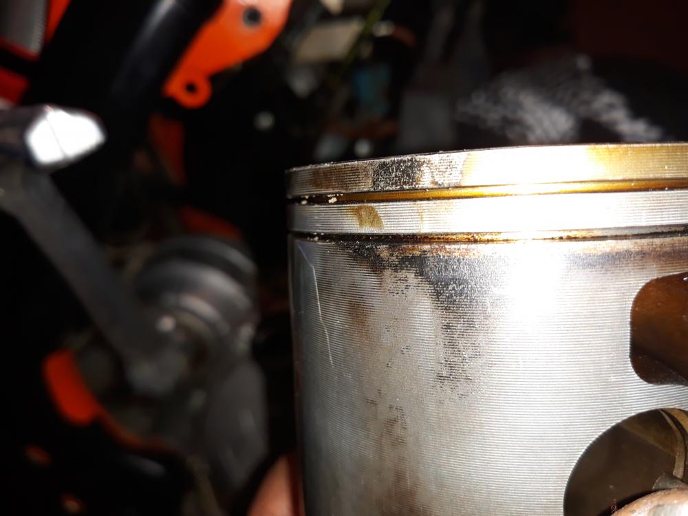

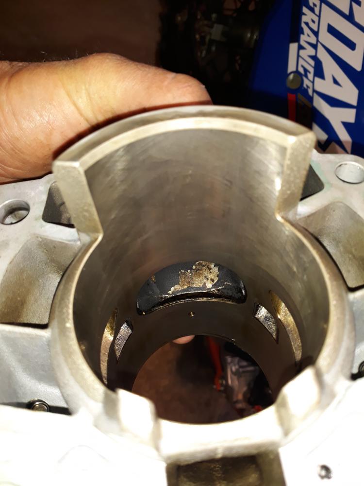

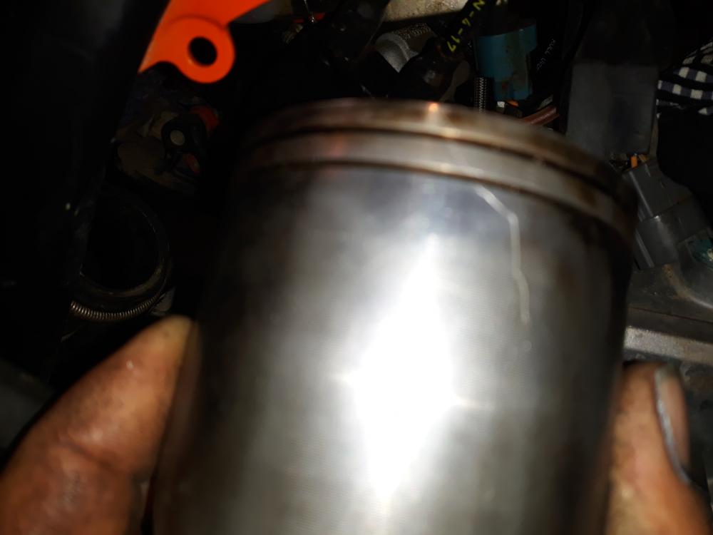

Buenas, con 223 horas he cambiado el piston a la 300, se nota que tiene más fuerza en bajos, (ya está hecho el rodaje) los segmentos sobre todo el de arriba con 0.6 de desgaste el otro 0.5, bastante m

Pues fogonazos y rallajos de esa manera en una moto con esas horas algo no se ha hecho bien, ya sean calentones, baja calidad del aceite, mezcla pobre o lo q sea
Editado por Antonio GAS GAS
Yo opino que tampoco está tan mal.
Más limpiar el filtro de aire y echarle aceite específico y cuidado al sumergirse en los ríos, aprecio en las imágenes Arenillas
Sumerge el cilindro desmontando válvulas con la culata en ZOTAL, no rasques nada, un pistoncito nuevo y tira pal monté, ese motor está bien...segun se ve.
El ZOTAL lo deja como los chorros del oro ! Lo malo que tiene que estar unos días.
