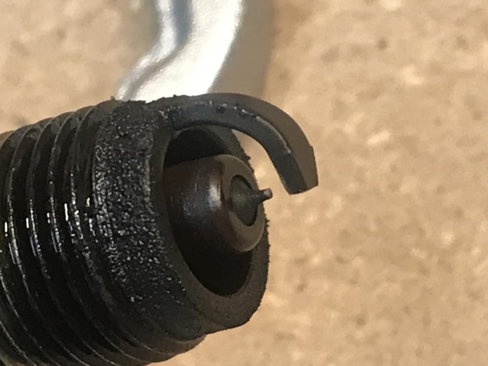

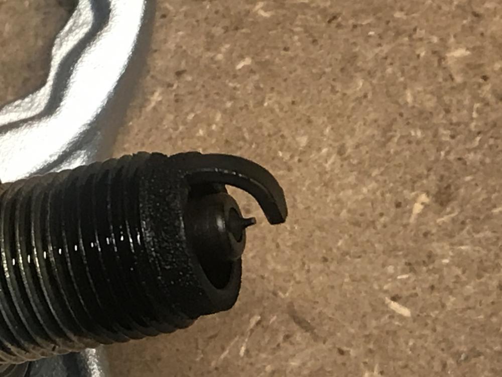

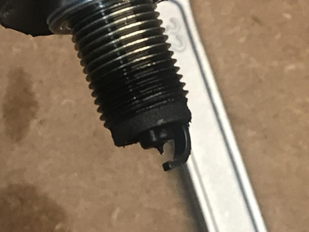

Llevo el mapa 3. La moto mancha mínimamente el escape, fuma un poquito, viendo la bujía va gordita. El electro se enciende tras tialeras de patalear a unos 24º grados con mucha humedad, pero siempre se apaga muy muy rápido.

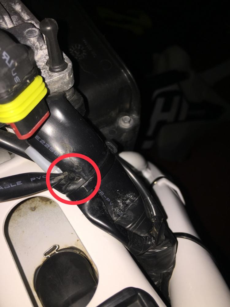

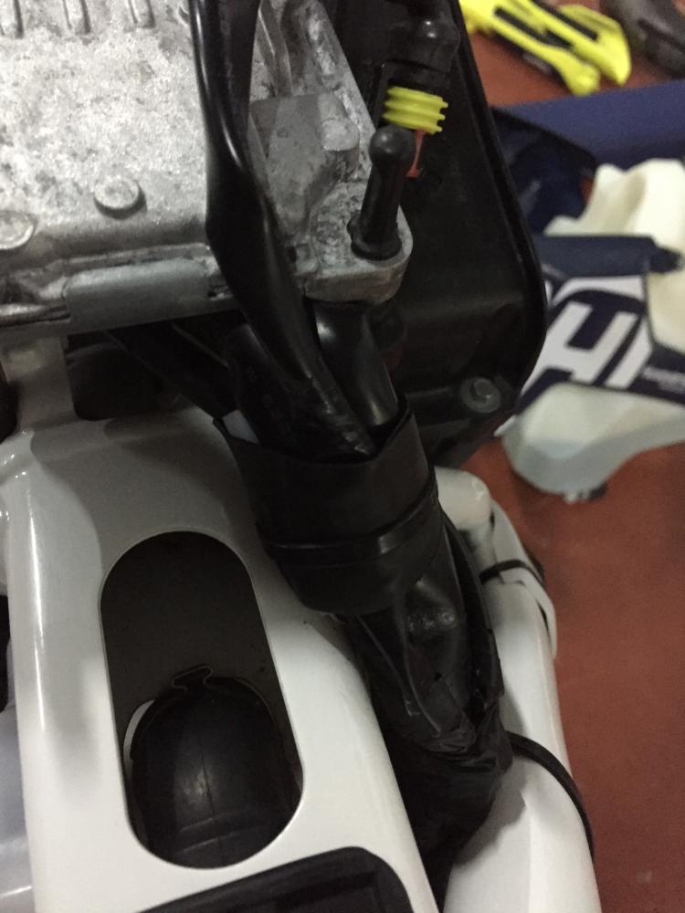

Cuando desmontéis el depósito, fijaos en el conector de la bomba de gasolina. La funda se acaba rompiendo por el rozamiento con la brida que la sujeta al cableado principal.
Suelo desmontar media moto después de cada salida para lavarla y, a lo mejor, es por desmontar tantas veces el depósito...pero echadle un ojo por si acaso.
Encintaré la funda y probablemente intercale un trozo de goma (cámara vieja) entre la brida y el cableado.
Edito: Goma intercalada.
Y vuelvo a editar: Al colocar otra vez el depósito me he dado cuenta de que el problema no es la brida sino el roce con el tornillo inferior izquierdo de la bomba de gasolina. Lo bueno es q con el trozo de cámara ya queda el cableado protegido.
Editado por vincent black shadow
  • Gracias 3
