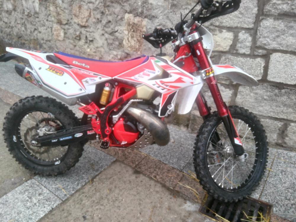

Bueno cada vez queda menos, le voy a poner este finde unos adhesivos en las llantas S3, las llantas negras de Beta son bonitas pero jodidas con los toques de las piedras. Voy a seguir los consejos de Cristiancorella que le pregunté sobre el tema y me ha dado consejos muy oportunos para poner los adhesivos de la llanta, a ver como me quedan. Tenía dos bufandas una FMF original de Beta y una que venía montada que es una pro circuit que la voy a vender, le he montado un silencioso Fresco aunque tengo el suyo por si acaso.
La Marzocchi va durísima, tengo que toquetear algo, aunque le he abierto la compresión y el rebote a tope para ver empezar, está durísima, no he tocado el segundo reglaje de compresión que es lo que haré este finde a ver si se suelta más. El trasero va bien, tiene tacto, y me lo esperaba peor de lo que es. Bueno seguiré informando según vaya la cosa,

Juha Salminen
La marzocchi va muy bien pero pecan de duras, pon un aceite un pco menos denso
O a unas malas si ves q siguen duras puedes mandar a prepararlas con otro valvulado, yo las tuve en una tm y una vez puestas a punto van muy muy bien
Yo creo que me va a tocar mandarlas a preparar, pero veremos a ver que pasa cuando las regule. Mi idea es soltarlas del todo a ver como van con los reglajes abiertos del todo. Si así siguen yendo duras ( no digo secas ) las mando a hacer sin dudarlo.
