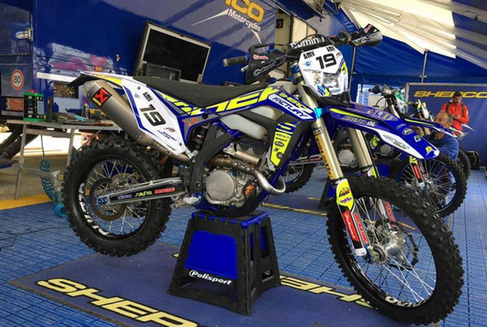

Ojo, estas ya te digo que dan mucha sensación de ligereza, sin casi retención ni inercias.
Prueba una 300 4t Factory del 2017 y verás como es verdad.

No quiero generar un debate entre marcas u otras cosas, pero lo decía porque las Factory 2017 no tiene nada de lo que dices, ni atornillada, ni inercias, ni retencion... Además con una estirada brutal, ojo, la Factory 17, que la Racing es mas light.
Cada uno que se compre lo que le guste, pero las 4t han cambiado muchísimo... La Sherco me la comparas con la wrf vieja, es la noche y el día.
