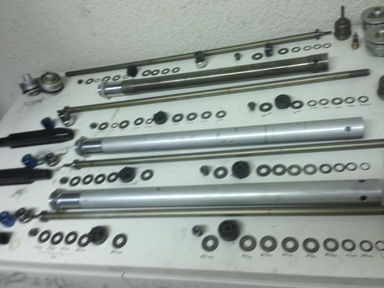

Acabo de pasarme al mundo del 2t, he tenido un poco de todo y siempre he trasteado todo jeejjeje
En esta ocasion he adquirido una husky 250 2t del 2006 y me he puesto ha hacerle las horquillas....y he llegado a las valvulas.
he estado leyendo bastante y he visto varios que han toqueteado pero no tengo aun muy claro el tema y prefiero preguntar antes de cagarla, sino lo dejaria como esta pero creo que siempre viene bien esta info y puede ayudar a alguien mas.

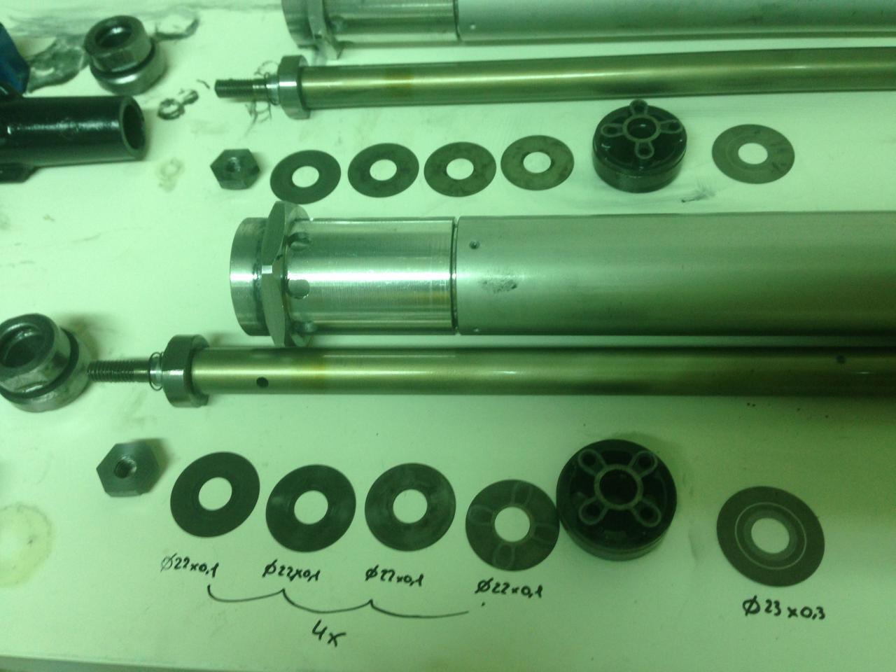

tengo 4 barras desmontadas , dos de la husky y otras dos que me han dado que no se de donde vienen.
las dos mas cercanas de la foto son las que lleva montadas y las otras las de repuesto.
he apuntado en la mesa los diametros y los espesores, estos ultimos orientativos pues solo dispongo de calibre.
Tenia pensado quitar alguna arandela de la valvula de compresion o intercalar alguna pequeña para suavizarla y añadir alguna a la extension para que no sea tan rebotona.
Ademas del aceite y los sags que tambien voy a dejar todo bien bien... que opinais???
Muchisimas gracias de antemano y cualquier ayuda se agradece.
El tipo de enduro es suavecito...pero quiero que se trague los mayores baches posibes.
sobre todo los de alta velocidad que me mueven todo y voy pal suelo...a parte del cansancio de brazos......
Gracias!!!
La ultima foto es de todo lo que tengo ejeje

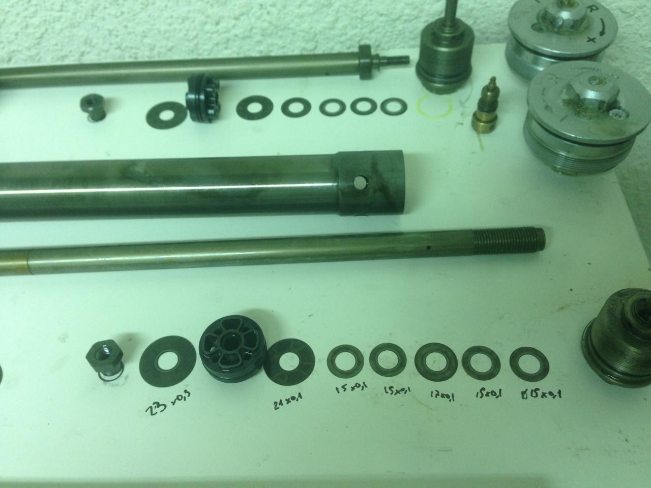

La cuarta es de la valvula de compresion que estaban montadas

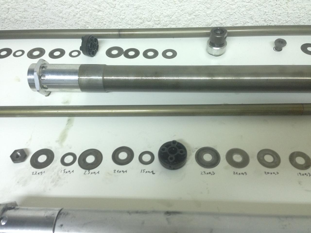

La tercera es la de la valvula de compresion de una de las barras de repuesto, con configuracion distinta
La segunda es la valvula de rebote de las que estan montadas
Y la primera es del rebote de las de repuesto, con configuracion distinta.

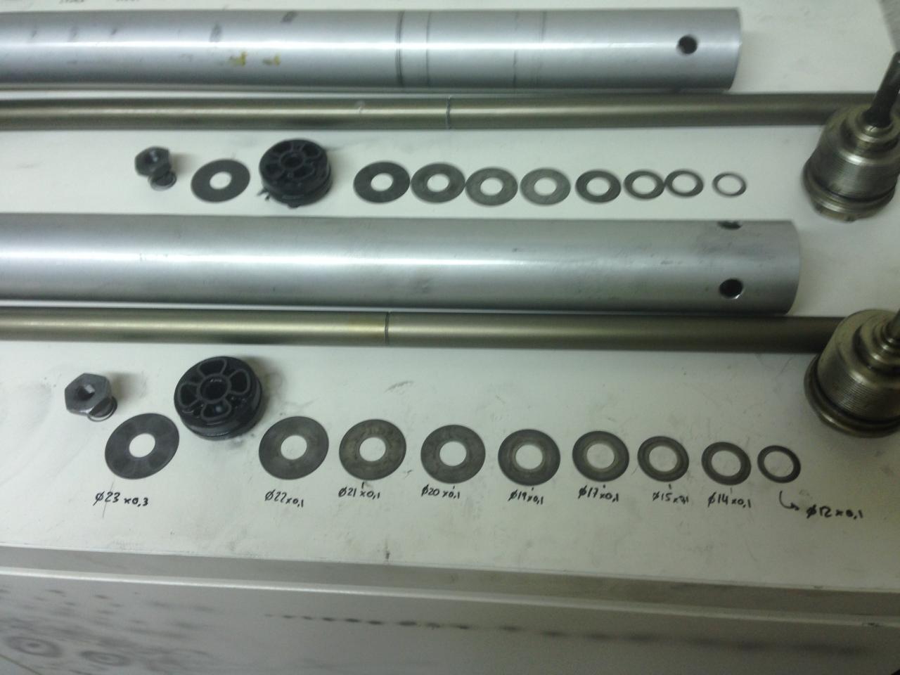

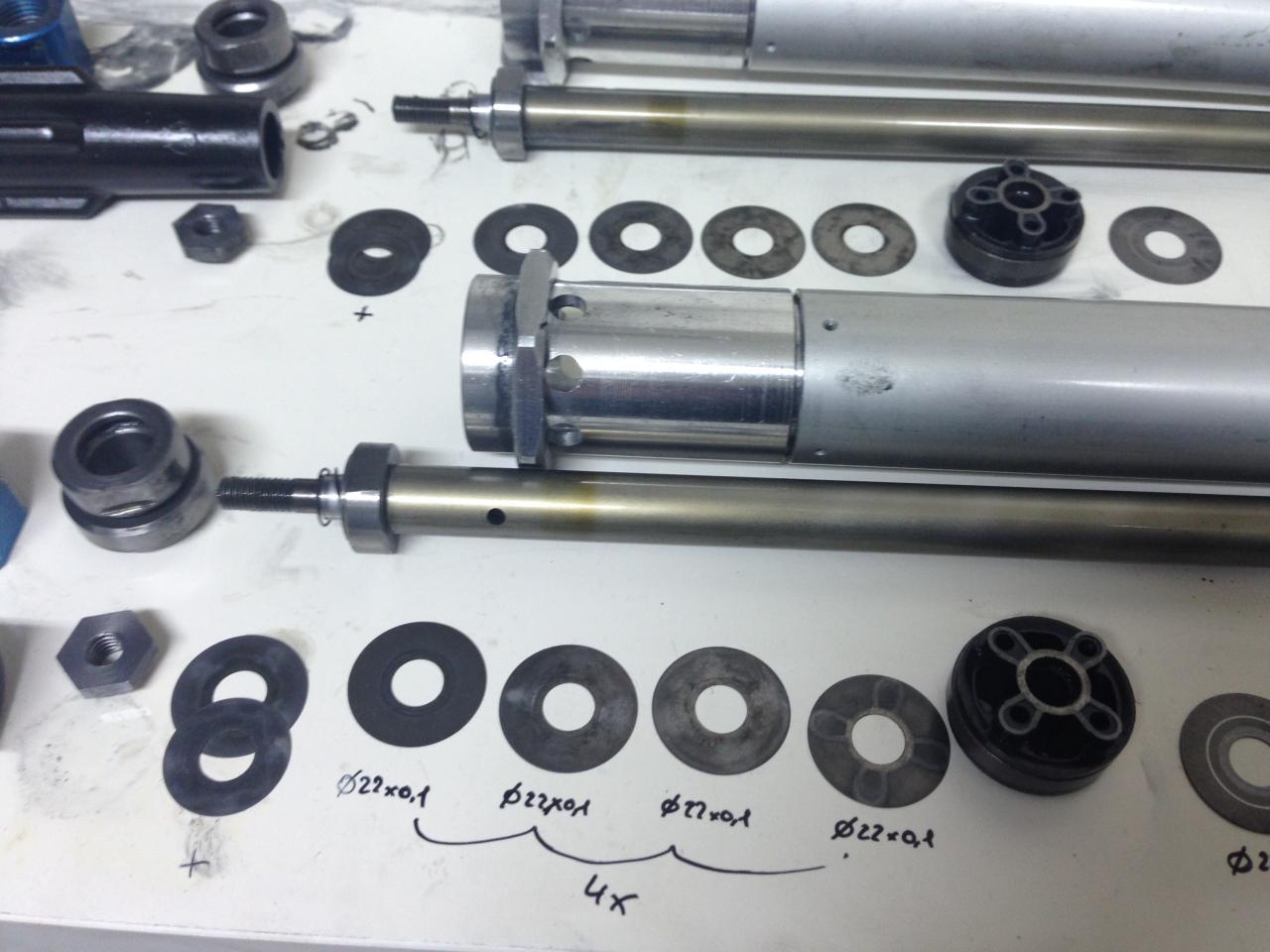

He hecho una prueba, como veis en la fotos he quitado dos de las shims de la valvula de compresion y se las he añadido a la valvula de rebote, Habia 4 iguales y las he puesto a modo piramide..
La valvula en si no he modificado nada, me refiero a los agujeros ni nada de eso..esta sin modificar nada.
Que os parece la modificacion?
Ha quedado asi:
Valvula de rebote:
- (4x) 22mm
- 21mm
- 19mm
- Piston sin modificar nada
- 23mm de diametro con un espesor de 0.3 aprox con el muelle.
Hablando de diametros y con aprox 1mm de espesor ( no dispongo mas que de un calibre y no puedo medir con precision)
Valvula de compresion:
- Una de 23mm de diametro con un espesor de 0.3 aprox con el muelle.
- 22mm
- 20mm
- 17mm
- 15mm
- 14mm
- 12mm
todas con aprox 0.1mm de espesor

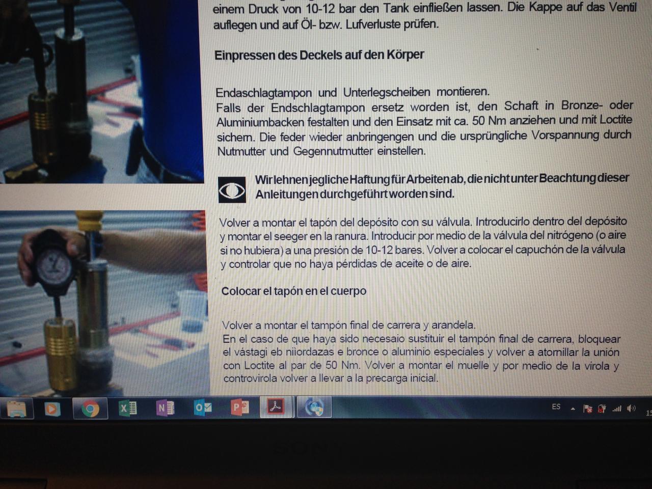

lo del nitrogeno sin problema..pero en el manual pone de hacer la carga con aire si no se dispone de nitrogeno.
vamos que siempre mejor con nitrogeno pero q no sera malo si lo pone ahi...
