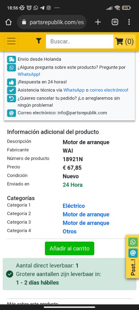

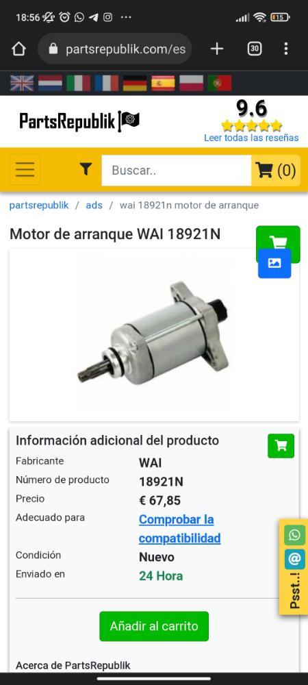

Buenas sabes decirme el enlace o una captura o algo?
He encontrado este que sera algo mejor sabes si me vale o alguien sabe?Screenshot_2022-10-19-14-59-42-300_com.android.chrome.jpg.3ea86e512109b8d1944ab167410d0e0f.jpg
