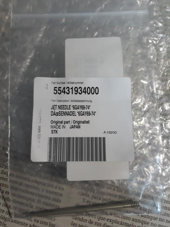

Pues mira por suerte o desgracia yo tengo dos agujas conicas que no pertenecen a ninguna serie (esto quiere decir que no hay similares mas ricas o mas pobres) con lo cual estoy un poco limitado en cuanto hacer pruebas.
Pero curiosamente las dos funcionan muy bien y mas CURIOSAMENTE las vende ktm- husqvarma como repuesto para ktm-husqvarna 2017-2018
Sorprendente eh!
Pues si a la chita-callando ktm ha incorporado estas referencias de agujas conicas que ya usaban las husqy-italia
Aunque tambien hay muchas mas agujas conicas que valen para mikuni como por ejemplo las que vende jd yetting o muchas series completas sobre todo de honda y suzuki (si alguien tiene ...estaria encantado de probar)
