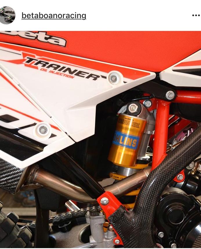

Los conceptos básicos de una suspensión consta principalmente de dos partes: - El muelle que se encarga de la parte mecánica. - El sistema hidráulico de válvulas con aceite.   El f
Un OHLINS, es una apuesta, o, una compra segura.
Imagino que si lo vende BOANO, vendrá a punto para la XTrainer.
Yo no lo descarto en absoluto, ademas, cuando se vende la moto, se quita y tiene muy buena salida.
