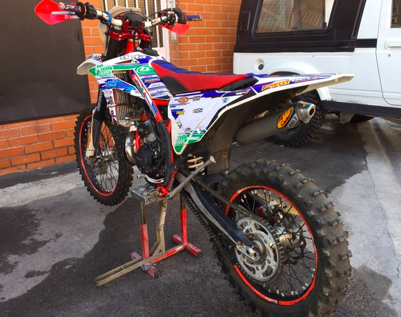

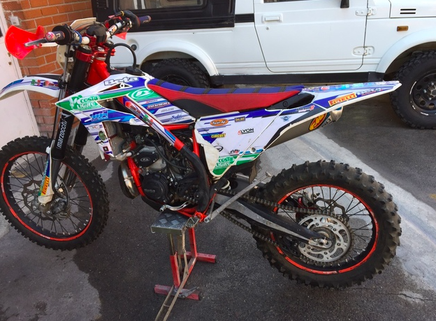

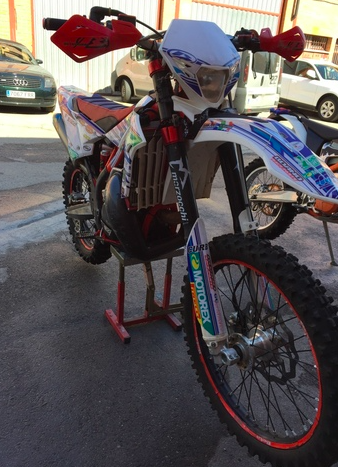

Muy chula pero imagino que es mejor para el foro no tener repetidas todas las motos que se venden en otros hilos. Si lo hiciéramos todos...
No me molesta ver esa belleza que tienes, lo digo como sugencia general. Por cierto yo no he sido quien te ha puesto un negativo.
