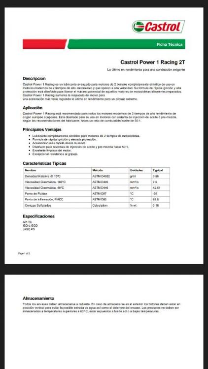

El aceite de mezcla que le pongo es el castrol power1 antiguo TTS.
Es el que tenía por casa, parece suficientemente líquido. El que recomienda Beta, es difícil de encontrar  y caro.
Si el aceite no es adecuado, porfaplis, decidmelo antes que la cague.
hola Emo, a mi cuando la compré y solo llevo un mes con ella ,  me recomendaron el Ipone Samourai, aunque supongo que por gastar el castrol que tengas no pasa nada siempre que este homologado para los mezcladores automáticos
Editado por Tayo

Se que va un poco alta la mezcla. Pero prefiero hacerle unos depósitos así . El manual establece que para el rodaje hay que añadir un 1% al deposito extra, y la bomba inyecta aproximadamente al 1,2 % de media por lo que se dice por ahí.  Por eso decidí al 2% .  Luego lo bajare al 1,6 % que es lo que recomienda el fabricante ( el motorex  por lo que he visto es similar al Moli y mas fácil de adquirir , por lo menos ambos fabricantes recomiendan mezclas al 1% que para mi me parece una barbaridad, pero bueno ellos habrán hecho sus pruebas )  . En cualquier caso tampoco se ve que tire aceite por el  escape, ni humo ( salvo cuando la arrancas después de estar parada un tiempo).
Me autoedito:
Acabo de ver en unas especificaciones que es adecuado para mezcla separada.
Perdonad que insista:
¿Puedo seguir echando el Castrol antiguo TTS o mejor cambio de marca?
Saludos.
Editado por Emo
